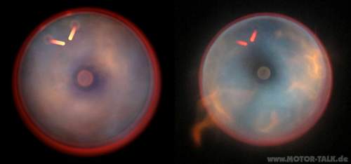

Im Anhang nochmal nochmal ein Bild im Vergleich zur Verbrennung von Heizöl(Diesel) zu PÖL.
Deutlich sieht man rechts im Bild die ungleiche Verbrennung. Links dagegen Heizöl. Wenn Du mit so hohem Druck einspritz wie beschrieben hast du natürlich eine ganz andere Verwirbelung im Brennraum und unharmonische Hitzeverteilung.
Ausserdem sollte bei Pöl die Ölwechselintervalle halbiert werden. Also keine 10 tkm, sondern schon bei 5 tkm.
Vergleich-heizoel-pflanzenoel-energy-mag
