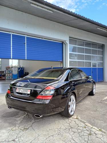

2x im Jahr wird der S 600L Jahrgang 2006 und 154.500 km aufbereitet. Das Bild stammt vom 26. Juli 2024. Macht immer noch sehr viel Freude.
Sieht schön frisch aus. Was lässt du denn genau aufbereiten. 2 x polieren im Jahr?

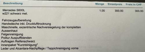

Je nach Zustand des Wagens/Lack volles Programm oder zwischendurch (wie dieses Foto) nur die nötigen Verbesserungen um das Fahrzeug wieder wie neu aussehen zu lassen. Und das bereits seit 18 Jahren...
Durchgeführte Arbeiten
