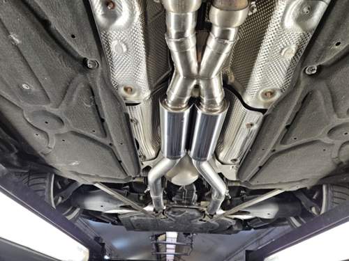

Für mich habe ich zu diesem Punkt nun auch einen Abschluss gefunden und bin mit meinem Ergebnis mehr als zufrieden, von dem ich euch hier gern berichten möchte.
Wie zuvor bereits angedeutet, habe ich mir eine BN-Pipes Abgasanlage verbauen lassen. BN-Pipes habe ich ausgewählt, da ich viele Jahre Audi/VW fuhr und auch noch fahre und in dem Zusammenhang sehr gute Erfahrungen mit BN-Pipes aus Scheyern gemacht habe. Ich hätte zwar nicht gedacht, dass sie auch so etwas Individuelles bauen, das taten sie aber, es machte ihnen sichtlich Spaß und das zu einem für mich sehr angemessenen Preis.
Vorab ein paar Details:
- bezahlt habe ich für die AGA selbst knapp 2200€
- TÜV Eintragung kamen noch einmal knapp 200€ dazu
- Das Fahrzeug muss zum Einbau nach Scheyern
- Bau, Einbau und TÜV Abnahme dauerten 2 Arbeitstage

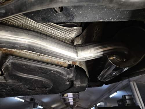

Verbaut wurde nun eine Anlage ab Kat, somit wurde der MSD und die ESD durch die BN-Pipes Anlage ersetzt. Wie man auf den Bildern sehen wird, wurde eine X-Verbindung verbaut (ich nenne dies einfach mal X-Pipe), zwei einzelne MSD die aneinandergesetzt wurden, sowie die Verrohrung und ESDs mit Endrohren in den originalen Auslässen der Heckschürze (das war mir sehr wichtig).
Als Besonderheit wurden die Endtöpfe und Endrohre, alles was man von hinten sehen könnte, schwarz eingefärbt, so sind diese Teile der AGA noch unsichtbarer verbaut als die Originalanlage.
Als Goodie wurden zusätzlich die Endrohrblenden in den Heckschürzen ausgebaut und gestrahlt, sowie von innen geschwärzt. Echt top, davon war ich total begeistert und habe mich über dieses Detail mega gefraut (meine Endrohre sahen schon etwas unschön aus und man bekam sich auch gar nicht mehr richtig sauber).
Wie von BN-Pipes gewohnt, bin ich somit mit dem Ergebnis, was und wie es alles erledigt wurde, top zufrieden. Bisher bin ich circa 500 km mit der Anlage gefahren und das über unterschiedlichste Straßenverhältnisse, womit ich nun mit Sicherheit sagen kann, dass die Anlage auch nirgends angeht und genug Freigängigkeit hat, was mir unheinlich wichtig ist.
Von BN-Pipes bin ich eine super Qualität gewohnt, wovon ich bei dieser Anlage auch ausgehe und aus meiner Sicht wurden alle Arbeiten super ausgeführt, ich bin begeistert.

BN-Pipes Gesamtanblick
BN-Pipes hintere Teil
BN-Pipes ESD links
+4
