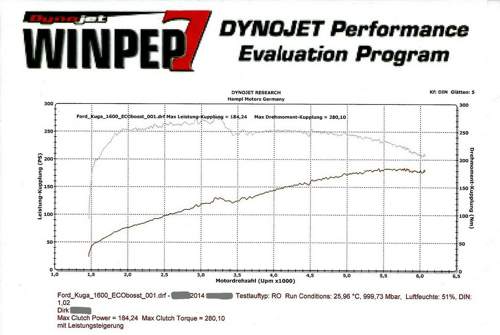

So sieht das bei mir aus. Ein Unterschied wie Tag und Nacht zu den 150 PS von der Stange.
Der 1.6 Motor ist in beiden Stärken derselbige.
Das wird beim 1.5 nicht anders sein.
Kuga-leistungspruefstand-1491x1000

DonoAlfonso braucht sich ja nur mal die beigefügten Leistungsdiagramme ansehen.
Hi @ Thue184, ja, das Diagramm sieht gut aus und verspricht auf jeden Fall bessere Fahrwerte. Ich hatte das bei meinem Galaxy auch gemacht. Von 140 auf 175 Ps.
