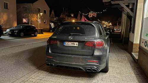

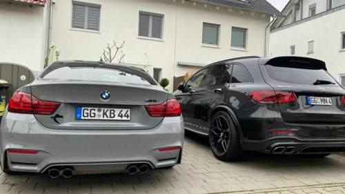

Kann mir bitte jemand eine Empfehlung geben mit welchem Kleber ich mein Kennzeichen an die Stossstange kleben kann.
Ich will nichts schrauben oder Kennzeichenhalter.
Vielen Dank. Und natürlich hier paar Bilder vom Auto. 🙂

Ich kann es nur noch einmal wiederholen! Das Tesa Outdoor Bond, welches ich oben verlinkt habe, erfüllt genau deine geforderten Voraussetzungen. Ich habe dieses Band schon an mehreren Autos für die Schilder benutzt und es hält bombenfest, jahrelang. Ohne Demontagekeile und Föhn kriegst du das Schild nicht mehr beschädigungsfrei ab. Auf diese Weise ist es dann aber möglich und das Band selbst hinterlässt keinerlei Spuren auf dem Lack. Mehr kann man von einem Klebeband nicht erwarten!

Kann dir aus eigener Erfahrung sagen, die 3D Schilder sind hinten nicht Glatt, viele Nieten dran für die Buchstaben. Deshalb ist jegliches Band nicht vergleichbar, wie wenn man es auf Standart Kennzeichen anbringt, die größtenteils flach sind auf der Rückseite. Hab auf 6 Autos das Tesa on&off Extrastrong. Bei Metallkennzeichen Bombenfest, bei den 3D habe ich meine Bedenken, werde es neu verkleben müssen.
