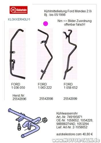

P1050183-s
Mondeo-kuehlmittelleitung

guck mal hier
kann man da nich auch nen langen schlauch für nehmen 😕
könnte, aber im Bereich des Rades nicht wirklich .
