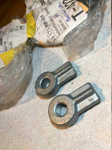

Die Schraube auf Deinem Bild 1 wird mit dieser "Mutter" (Gewindeplatte 33326760364) festgeschraubt (siehe Foto). Die sieht bei Dir ziemlich fertig aus.
Mir hat BMW eine Gewindeplatte ohne Gewinde geliefert grrrr. Ich habe es dann selbst geschnitten, jedoch passte dann die neue originale Schraube nicht dazu. BMW verwendet mal wieder kein Standardgewinde grrrrr.
Für mich stellte sich die Frage mit der Demontage dieser Teile nicht. Ich habe mir einen gebrauchten Achsträger gekauft und alle Anbauteile und Lager ersetzt und dann komplett den alten "Mist" rausgeschmissen.
