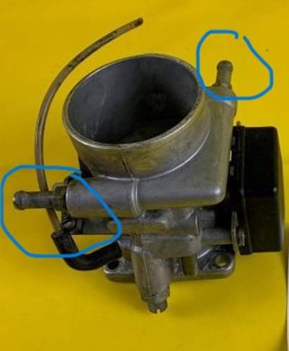

ich habe im Forum viel gesucht und auch oft die gleiche Frage gefunden, nur an den Antworten haperts.
Ich hab einen Opel Corsa B 1.4 Baujahr 1994. An der Zentarleinsprizung, an der Unterdruckeinheit, gehen vorne 2 Schläuche ab. Der rechte ist schwarz und recht dünn. Dieser war bei mir am anderen Ende in der Luft, war also nicht angeschlossen. Als ich suchte, wo er hinkommen könnte, brach das Winkelstück (braun) ab. nun ist der Schlauch ganz ab.Bei Opel gibt es das Winkelstück nicht mehr. Ich würde bestimmt etwas finden, womit ich ihn verbinden kann, aber ich muss erst mal wissen, wo er am anderen Ende hinkommt. Ich habe mal ein Foto angehängt, dort sieht man den Anschluss, wo der dünne schwarze Schlauch dran war, aber wo endet er dann?
Ein Foto wäre toll.
Hinten ist ein roter Schlauch, der zum Luftfiltergehäuse geht, der Anschluss daneben ist mit einer Blindkappe versehen, ich dachte zuerst, er müsste da hin, aber wohl falsch.

Kann sein das er dahin gehört und es hat jemand die Warm / Kalt Umstellung der Ansaugluft still gelegt .
Genau, der geht von vorn nah hinten an den zweiten Anschluss. Wie @asterix1962 schrieb, wird da jemand die Warm/Kaltluft still gelegt haben. Du kannst das entweder wieder in Originalzustand versetzen, indem du die beiden Anschlüsse mit einem normal Unterdruck-geeigneten Schlauch verbindest. Dann müsstest du auch prüfen, ob der Rest des Weges bis in den Luftfilterkast dicht ist und die Umschaltung funktioniert. Oder du lässt hinten die Kappe drauf und verschließt vorn den Anschluss. Da wird sonst FalschLuft angesaugt.

Zu deinem zweiten Anschluss an der Einspritzung, Das kommt der Schlauch dran der von der Kraftstoffverdampfung (Aktivkohlebehälter) kommt um entstandene Dämpfe dem Motor zuzuführen.
Da müsste ein Schlauch vom rechten Radhaus sein, der zu einer Unterdruckdose geht, die
- erstens mit einen Schlauch zu deiner Einspritzung geht (Zuleitung für Kraftstoffdämpfe)
- zweitens einen weitere dünne Unterdruckleitung die dann zum Unterdruckrohr (vor dem Rückschlagventil) des Bremskraftverstärkers geht.
Soweit klar?
Sicher man kann beide Weglassen, aber dann zumindest zumachen.
Deine Multec hat einen Saugrohrdrucksensor verbaut, somit ist das System angewiesen auf einen Intakten Ansaugtrakt!
zb. oft ein Problem wenn die Dichtung der Einspritzanlage zum Ansaugkrümmer undicht war.
