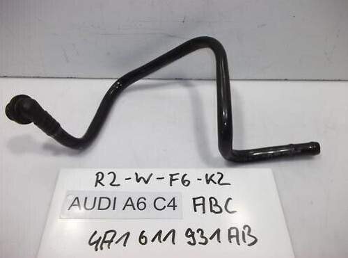

Gerade mal gegoogelt.
2 Schläuche gefunden. Den einen habe ich drinne (mutmaßlich vom ABC), der andere müßte der sein, von dem Du redest.... mit Zwischenstück und kleinem Abzweig. Zumindest sieht es so aus.
Meins ist ein geformtes Plastikrohr, welches beim besten Willen nicht in eine andere Richtung als zur Saugstrahlpumpe gehen kann. Bei dem anderen Rohr schon vorstellbar, daß es woanders hin geht und angeschlossen werden kann.
Habe ich vielleicht einen Mix aus ABC und AAH unter der Haube? Und am Ende nur 150 PS??? 😰

Danke für die Mühe. Die rechte Abbildung wird einem angezeigt, wenn man im "Teilekatalog" auf Audi 100/Avant quattro - Modelljahr 1992 - HG1 - UG 33 - Bildtafel 133-80 geht. Mehr kann ich dazu nicht sagen. Der Luftfilter sieht aus wie meiner. Von daher hatte ich bislang keinen Grund zum Zweifeln.
Das im späteren Beitrag abgebildete Unterdruckrohr vom BKV (welches wohl auch seit je her bei mir drin ist), wird aufgrund seiner Form NIEMALS in Richtung Zylinderbank Beifahrerseite gehen. es paßt sich exakt in die Form der anderen Bank mit den Anbauteilen an und endet dann eben an der Saugstrahlpumpe. Und diesen Aufbau zeigt auch der "Reparaturleitfaden Audi 100 1991> / Heft MPI Einspritz- und Zündanlage (6Zyl.) >05.94" in der Ausgabe von 11.98.
In der Rubrik "Unterdruckplan" finden sich auch die Pläne für "Fahrzeuge mit Automatischem Getriebe und Abgasrückführung". Und selbst bei den Automatikfahrzeugen OHNE Abgasrückführung ist der Verlauf des Unterdruckrohres vom BKV über ein Rückschlagventil hin zur Saugstrahlpumpe.
Lediglich bei den Fahrzeugen mit Schaltgetriebe gehen 2 Unterdruckleitungen vom BKV weg. Ein mutmaßlich dickeres über ein Rückschlagventil hin zum beifahrerseitigen Anschluß an der DK ( und bei Schaltfahrzeugen mit Abgasrückführung ein wohl dünnerer Schlauch vom BKV hin zum Ventil für Abgasrückführung).
Also... meiner ist Automatik und da ist eben in keinem Fall eine zweite Unterdruckleitung angegeben.
Im "So wird's gemacht"-Buch ist so eine 2. Leitung drin. Und auch die dickere Leitung geht wohl in Richtung DK.
Soll also heißen, der AUDI Werkstatt-leitfaden ist falsch, das "So wird's gemacht"-Buch richtig, und in meinem Auto ist seit je her alles anders? Da hätte sich dann ja mal irgendwann irgendwer die Mühe machen sollen, das alles exakt nach dem Audi-Leitfaden FALSCH anzuklemmen.
Also nochmal.... bei mir ist der BKV exakt SO wie im von Audi herausgegebenen Leitfaden für Servicemitarbeiter angeschlossen.

nun gut, meins ist ein schalter bj 12/91 und sieht vollkommen anders aus.
daher werd ich mich wohl an dieser stelle endgültig ausklinken müssen.🙁
versuch ihn entsprechend dem leitfaden sinngemäß anzustöpseln. diverse im laufe der zeit eingeführte optimierungen können anschließend immernoch umgesetzt werden. aber erstmal sollte dein system überhaupt zum laufen gebracht werden.
