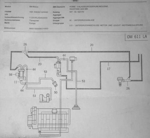

Ich habe einen 638/2,V220 CDI und bin am verzweifeln wegen der Unterdruckschläuche...
Ich habe den Wagen mit undichten Injektoren gekauft und der war so verkokt, dass die Schläuche angeschmort waren...
Nun läuft es,aber meistens im Notlauf.. ich habe bestimmt einen Fehler beim anschließen gemacht...bei Mercedes konnte(wollte?)mir keiner einen Plan geben und im Internet gibt es viel über Undichtigkeiten,aber einen konkreten Plan habe ich nicht gefunden...:-(

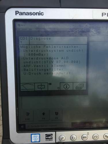

Fehlerspeicher bei Mercedes sagt:Unterdrucksystem undicht-800mBar
Ich habe 2 Schläuche vom Bremskraftverstärker...wohin?
Die 2 Schläuche vom Turbo Druckwandler(unten)...im Motorraum teilt sich einer,also 3Anschlüsse...wohin?
Vielleicht kann jemand helfen...???

hier habt Ihr den Plan der Unterdruckleitungen.
W638-unterdruck
W638-unterdruck
Moin,
Vielen Dank! Den hatte ich auch schon gesehen und leider nicht richtig verstanden ... schon mal ein guter Anhaltspunkt, nur ist leider ohne Legende ...
Pneumatische Leuchtweitenreg. hab ich nicht...
Der linke Druckwandler ist vom Turbo? Bei mir sind bei beiden Druckwandlern nur zwei Schläuche,oben und unten angesteckt...Vac und Atm...out ist nicht belegt...?
Was ist die 50 auf dem Plan? Welches ist das AGR?

Bisschen verwirrend.. ich werde mal den Plan modifizieren...

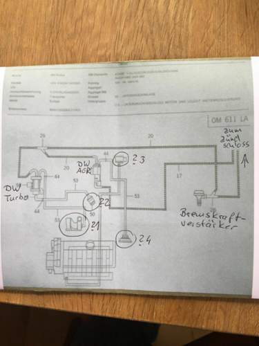

Also was sind die Fragezeichen 123 und 4...?
1. Turbolader
2. Filter Entlüftung
3. Ladedruckfühler
4. AGR
Wo der geschrieben hat zum Zündschloss geht der rechte zur Steuerung Heizung (Die würde ich abklemmen) der Linke geht nur in den Innenraum zur "Belüftung"
Du schon wieder...😁 Danke!
Ein echter Profi 😎
Ich vergaß die 17...wo geht die hin?
Und der daneben echt zum Zündschloss?
Ach,noch eine Antwort...Danke!😛
Also doch nicht zum Zündschloss?
Nee ein CDI-Motor wird nicht mehr über Unterdruck abgestellt.

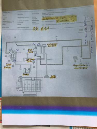

Dann kann ich ,bei den Druckwandlern die ATM Anschlüsse eigentlich offen lassen?
Und Out geht an den Turbo und AGR...?
Jungs, ich glaube langsam kapiere ich...😛
Und auf VCU kommt der Unterdruck,Messuhr am Start?
Hurra,
fährt wieder wie d Sau...😁

Hier noch mal ein modifiziertes Bild für den OM611,
für den nächsten Suchenden...😉
