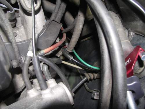

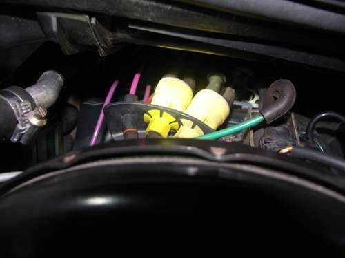

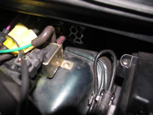

Die Leuchtweite läßt sich nicht verstellen, die Frontscheinwerfer zeigen zum Mond, wenn der Motor läuft. Ziehe ich die Unterdruckschläuche von den Scheinwerfern ab, gehen die Reflektoren nach unten.
Das Verstellrädchen am Armaturenbrett hab ich neu von MB eingebaut, keine Änderung.
-> hat jemand von Euch einen Verlaufsplan der Unterdruckschläuche aus der WIS, woraus man entnehmen kann, an welches Bauteil jeder einzelne Schlauch führt und wo auch die im Unterdrucksystem notwendigen Bauteile ersichtlich sind?
-> kann da ein anderes Bauteil kaputt sein - Ventil, Schalter oder so?

Was ich bis jetzt getestet hab, ist, Unterdruck auf folgende Schläuche zu geben:
- Scheinwerfer selbst halten Unterdruck
Bei Motor aus:
- Schlauchsystem Scheinwerfer hält keinen Unterdruck
- Schlauch vom Ventil Dom links zum Getriebe hält keinen Unterdruck
- Schlauch grün vom Verteiler zum Getriebe hält keinen Unterdruck
Vermutlich hält nichts einen Unterdruck, wenn der Motor aus ist.
Wenn der Motor läuft, kommt gut Unterdruck am Verteiler an.
Keine Ahnung, was da noch wie getestet werden kann.

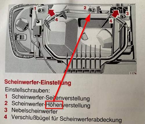

Hallo Kellypit,
gemäß Betriebsanleitung Kombi Seite 108 können die Scheinwerfer sehr wohl sowohl in der Höhe als auch seitlich eingestellt werden.
Dafür gibt es zwei kleine Plastikschraubstifte oberhalb der Abdeckung. Zusätzlich läßt sich mit einem dritten Stift noch der integrierte Nebelscheinwerfer verstellen.
Am Besten im Dunkeln / oder in der Garage mal vor einer Wand parken und daran drehen, dann siehst du, dass es funzt.
Oder bezieht sich deine oben zitierte Aussage auf den Umstand, dass bei dir diese Stifte fehlen?

Na du hast geschrieben dass die SW zum Mond scheinen und sie sich nicht nach unten stellen lassen - das hat ja nichts mit der Unterdruckverstellung zu tun sondern mit der mechanischen Grundeinstellung.
Später schreibst du jedoch dass du die SW jetzt auf die Straße gestellt hast - also funktioniert die mechanische Einstellung über die Stellräder doch?

Wenn du sagst die SW ändern sich mit einer Unterdruckpumpe - wieso hängst du dann die Unterdruckpumpe mit Manometer nicht an den Schlauch der zu den SW geht und prüfst ob Unterdruck anliegt (und wieviel) und sich dieser beim Drehen der Unterdruckverstellung (0-1-2-3) ändert?
Mit der Unterdruckpumpe am SW angeschlossen siehst du ja auch wieviel Unterdruck nötig ist um die Streuscheiben zu bewegen.
