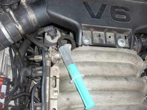

wollte mich vorhin mal dran machen, meine Unterdruckleitungen zu überprüfen. Also, wie irgendwo gelesen eine große Kunststoffspritze in der Apotheke gekauft, Motorhaube auf und dann.... ja und dann?
Ich habe keine Ahnung, wo ich da was prüfen muß. Ich habe dann an so einem Teil einen vermeintlichen Luftschlauch abgezogen, Spritze draufgesteckt und den Kolben der Spritze rausgezogen. Der Kolben ging ganz leicht und hatte auch nicht den Drang, wieder in seine Ausgangsstellung gesogen zu werden. Ist das so okay? Denke, eher nicht. Hätte ich woanders und von der Herangehensweise anders prüfen müssen?
Ich habe mal die Fotos meiner Prüfung beigefügt.
Den Schlauch abgezogen
Und Spritze rangesteckt
14 Antworten
Die Methode mit der Spritze kannst Du machen, wenn Du nur geringe Volumen hast. Allerdings geht der Schlauch, wenn ich den richtig erkenne an die Drosselklappe, was bedeutet, daß Du genau die andere Seite des Schlauches Prüfen solltest.
Für größere Volumen gibt es spezielle Unterdruckpumpen (man kann diese auch Zweckentfremden, wofür bleibt eurer Phantasie überlassen), mit denen man ganz bequem bis zu einem Bar unterdruck herstellen kann.
Was hast Du denn für Sorgen mit deinem, daß Du die Schläuche prüfen willst?

Na, läuft scheiße. Unrund, nur auf 5 Zylindern (was eigentlich glücklich machen sollte). Das ist sicher ein Problem mit der Einspritzdüse... will aber auch so mal schauen, weil er nach dem Losfahren immer so einen zeitweisen Leistungseinbruch hat. Man riet mir, mal nach Nebenluft und Undichtheiten im Unterdrucksystem zu suchen.

Es geht doch viel einfacher (hier schon tausendmal beschrieben) Motor laufen lassen und die Schläuche mit Bremsenreiniger oder Startpilot vorsichtig absprühen.An der Stelle an der sich die Drehzahl ändert,kommt die Falschluft rein.

Einfache Methode den Unterdruck zu prüfen ist den Motorraum einzuqualmen bzw. nen bissl Qualm an die entsprechenden Stellen zu geben. Verhält er sich ruhig ist alles in Ordnung, wird der Qualm aber in eine Stelle eingesogen so siehst du sofort wo.
Mit der Spritze kann man schon testen, nur muss dann auch sichergestellt sein, dass der Unterdruck den du mir der spritze ziehst auch bestehen bleibt. Wenn du das andere Kabel noch woanders angeschlossen ist wird es schwierig. Du weißt ja gar nicht ob im ausgeschalteten Zustand der Unterdruck dann erhalten bleibt oder nicht.
Also Schlauch an beiden Seiten abmachen und dann Spritze benutzen und die andere Seite abdichten. (zweite Spritze zum beispiel).
Bei den Kabel würde ich ne Mini Spritze nehmen um es zu testen.
Das wären die Low Cost Lösungen.
Die andere Lösung. Tausch den Unterdruckschlauch aus.
Kostet bei VW nicht die Welt ist Meterware und kannste dir selbst zuschneiden.
