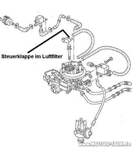

hat jemand eine seite oder ein bild vom unterdrucklauf vom rp motor,bei mir is ein unterdruck schlauch weg nun weiß ich nicht wie der angeschlossen wird
29 Antworten
Ich werd morgen mal die einspritzung runterbauen und genau kucken, man kommt kaum an was ran wenn alles zusammengebaut ist
wenn an einem anschluß nix dran is , sollte doch aber wenigstens ein blindstopfen dran sein (dort zieht er ja jetzt falsche luft)
wenn ichs mit finger zuhalte geht die drehzahl bissel runter
wenn hier keiner eine Zeichnung (verlaufplan) hat werd ich wohl mal zu vw fahren müssen und mir den Plan ausdrucken lassen
na morgen erstmal genauer kucken und paar bilder werd ich auch mal machen im ausgebautem zustand
auf jeden fall geht er jetzt auch nicht richtig
unterer drehzahlbereich geht aber sobald ich über 3000u/min gehe will er net so richtig

Das Bild stammt von ron1102 aus dem Golf Forum unter MT...
Auf die schnelle keine anderes gefunden, sollte deine Frage aber beantworten...wo was hingehört. Den Anschluss für den Luftfilter habe ich ergänzt.....die Magnetventile des Aktivkohlefilters gehen weiter nach unten...auf der Zeichnung angedeutet

danke für den plan
was is das über deinem eintrag??? geht das zum aktivkohlefilter von der 3wegedose???
werd morgen mal alles genau nachkucken
uwe

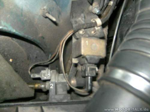

hab hier noch ein anderes bild gefunden (könnte von dir stammen aber aus anderem forum)
Tach
Über meinem Eintrag sind die beiden Magnetventile für den Aktivkohlefilter. Die Anschlussleitung führt hinter die Mono an einen Plastewinkel.
Was meinst mit 3 Wegedose...das Teil mit drei Anschlüssen rechts der Mono ?, ist ein Zweiwegeventil für die Zündverstellung. Hat nichts mit dem A-Filter zu tun.
Auf deinem Bild ist schön der Anschluss vom Luftfilter/Unterdruckdose für innen liegende Steuerklappe zu sehen.....das Aktivkohlesystem fehlt allerdings komplett.
Man sollte beide Bilder vereinen dann stimmt es 🙂
Gruß Thomas

zündung geht an den unteren anchluß wie auf plan
alles was nachgezeichnet ist is auch dran (siehe bild)
dick schwarz is zu
gruß uwe

Wenn der linke Anschluß des Zweiwegeventil verschlossen ist wird die Unterdruckdose nicht mehr belüftet wenn der Schalter im Drosselklappenansteller das Ventil einschaltet.
Der Motor geht nicht auf sein 6° Vorzündung zurück, es herrscht ständiger Unterdruck der sich nicht abbauen kann, die Zündung steht auf 12-15° vor OT... erhöhter Leerlauf die Folge.
Gruß Thomas
