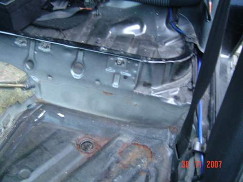

Jedoch ist das nicht das schlimme. Viel schlimmer ist die innere Korrosion. D.h. der Rost frisst sich von der Innenseite des Blechs zur Außenseite durch. Davor soll ja die Hohlraumkonservierung schützen. Alleridngs fällt diese nicht selten spärlich aus. Es kommt noch erschwerend dazu dass die verwendeten Mittel nicht genügend kriechfähig und langzeittauglich sind. Speziell dafür wurde z.B. Mike Sanders Korrosionsschutzfett entwickelt. Das Fett wird in die Hohlräume eingespritzt und verteilt sich darin. Rostansatz soll dadurch luftdicht verschlossen werden, somit ist ein Weiterrosten deutlich erschwert. Die wesentlich interessantere Eigenschaft des Mitells ist jedoch die exzellente Kriechwirkung. Mike Sanders Fet vermag es bei Wärme flüssig zu werden und so in alle kleineren Ritzen und Falze einzudringen. Das Fett ist somit langzeitaktiv, es kriecht immer weiter in die entlegenen Winkel.
Die Konservierung wird nach einem bestimmten Zeitraum mittels Hohlraumsonde überprüft und ggf. ergänzt. Da der Laie fast nie die hierfür notwendigen Geräte und Erfahrung besitzt, ist es ratsam für solche Arbeiten eine Fachwerkstatt aufzuschen. Auf dem Webauftritt der Fa. Mike Sanders sind entsprechende Betriebe vermerkt. --> Verarbeitungsstationen

Ich habe dir mal ein Beispielbild zum Thema Korrosions von Innen nach Außen angehängt.
Dsc04142
