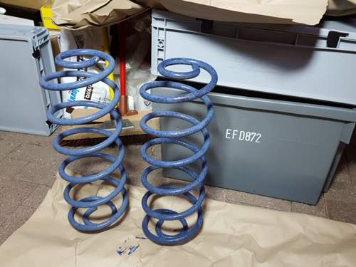

Moin, natürlich hat jeder sein bevorzugtes Mittel. Ich habe seit Jahren für den Unterboden zur Rostschutzgrundierung Kovermi vom Rostschutzdepot. Das kann direkt auf festen Rost aufgetragen werden. Färbt sich anfänglich blau und wird beim Trocknen schwarz. Anschl. habe ich diese Flächen mit Kunstharzfarbe in die ich ca. 20% Owatrolöl gerührt habe gestrichen. Evtl. Nachteil, diese Mischung ist nicht dauerhaft benzinfest.
In die Hohlräume sprühe ich mit einer Druckbecherpistole Wachs.
Hinterachsfeder
Hinterachsfeder, frisch mit Kovermi
Mit Kunstharzlack/Owatrolöl
