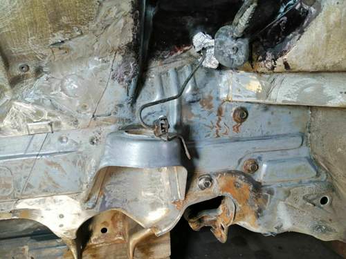

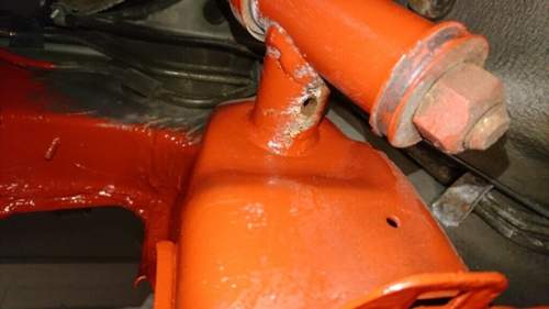

Hier mal ein Bilder der Vorderachse wo es bei mir überall gerostet hat.
Alle 4 "Aufnahmen" wo die Bolzen der Querlenker montiert sind musste ich von unten bis hoch zu den Längsträgern entrosten und den Unterbodenschutz entfernen. Darunter es es munter gerostet. Die "Wülste" der Schweißnähte sind bei mir nicht mehr existent.
Schöne Grüße,
Marcel
