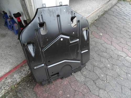

wollte mal wissen ob es für den R auch eine Plastikabdeckung für über (bzw. hier ehr) unter die Ölwanne gibt. (alos unter Auto). vorne habe ich einen ca. 30cm Plastikschutz. von da an über Öl Wanne bis hinten ist alles offen.
Hätte da jemand mal eine Zeichnung / Bild? Vielleicht wenn es eine ABdeckung gibt Nummer und Preis?

Hier mal Bilder der "Panzerplatte"...
Dsc01553
Dsc01554
Wie schwer ist das Teil eigentlich?
... ich frag' mich auch, ob das erhöhte Eigengewicht des R danach in den Papieren eingetragen werden muss 😉
Wäre ne überlegung wert, wenn das ganze aus Edelstahl wäre, aber so, da ist ja dann noch mehr am Rhino was gammelt
Also Respekt tolles Teil , allerdings mit dem gammeln ist das so eine Sache hatte mal an einem Kia Sorento so was dran das ist aufgrund der Steinschläge wirklich gerostet wie Sau .....
Gewicht schicke ich euch morgen. Am Fr. wird es dann nach dem Oil wechsel Montiert...
Bis das Durchgerostet ist ist der Wagen schon weggerostet...

Gewicht habe ich leider nicht genau. geschätzt zwischen 10 und 15 kg. Mann sollte das Auto auf der Bühne haben und 2 Mann / Frau sein. Ist zum halten einfach besser.
Problem jetzt ist: der Unterbodenschutz aus Plastik ganz vorne passt nicht zusammen mit dem Mittleren neuen Teil aus Stahl.
Und nach hinten sind 2 weitere Halterungen.. de schreien nach mehr... gibt es da noch was bzw einen 3ten Halter / Schutz?
Zum Unterfahrschutz mitte gibt es auch einen Unterfahrschutz vorne, z.B. A2515200122, weiß aber nicht, ob der zu Deinem Fahrzeug paßt. Da mußt Du selber mal nachschlagen mit dem richtigen Motor.
Beim Diesel gibt es noch eine Geräuschkapsel hinten, aber wohl nur in den USA.
http://mb-teilekatalog.info/view_SubGroupAction.php?...

So nach langem warten gestern die Abdeckung für vorne gekommen: Da die unter dem getriebe ja aus Stahl ist,wollte ich vorne dann auch aus Stahl. (und, da ich (vielleicht zu doof bin) beide GFK und Stahl Abdekcung nicht zusammen am Auto befestigen kann / konnte.. die Passen nicht zusammen...
Jetzt habe ich von MB die selbe GFK Abdeckung bekommen, die schon verbaut war
Teile Nr. A 2515200022
Jetzt meine Frage: Hat irgendjemand ein Bild oder weiß ob es 2 Stahl (oder 2 Abdeckungen) gibt, die passen? Hat jemand ein Bild oder das schon mal gemacht? Ich zweifele sonst an mir selbst, weil beide zusammen (meiner Meinung und Ausprobieren) nicht passen! Und ich glaube nicht das das von MB so gewollt oder geplannt war...
wie umbertones schon geschrieben hat: die aus Stahl hat die Nummer A2515200122 ...
Laut Mercedes:
die Tnr.A2515200122 ist ab Fahrgestellnummer A 104835 erst gültig.
Ihr Fz. Ist A083932. Lt. EPC nicht gültig.
Weiß jemand ob die Trotzdem passt?
