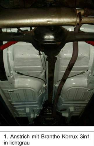

Anbei mal ein Foto eines Unterbodens, der mit Brantho Korrux 3in1 lackiert ist. (Quelle: Korrosionsschutzdepot)
Eigentlich erschließt sich der Vorteil einer solchen Lackierung gegenüber Fett oder schwarzem Bitumen-UB-Schutz auf den ersten Blick.
