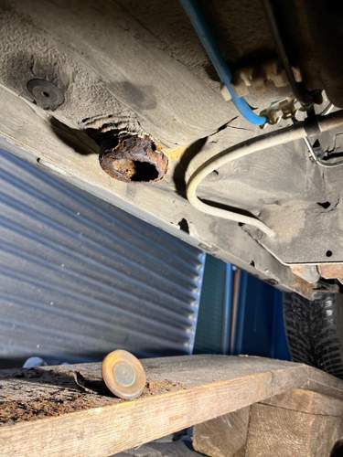

Hallo, kann mir jemand sagen wofür diese verrostete Aufnahme ist? Kann man es einfach abflexen und zuschmieren? Oder ist dort irgendein Wasser Ablauf ?
Caddy Unterboden
1 Antworten
Damit wurde im Werk der Caddy angehoben. Ich würde sie entrosten. Fertan - Owatrol - Brunox Epoxy. Letzters wäre hier meins. Zuschmieren nein - Rostet weiter. Die Autfnahme ist bekannt und gehört drann.
Brunox Epoxy neutralisiert effektiv die Ausbreitung von Rost auf Eisen und Stahl. Der Rostumwandler bildet mit Eisen und Rost ein metallorganischen Eisenkomplex und ist gleichzeitig eine Grundierschicht für die nachfolgende Lackierung. Die schwarze Schutzschicht ist extrem widerstandsfähig und ein langanhaltender Korrosionsschutz. Feuchtigkeit sowie Sauerstoff werden abgeschirmt, sodass Rost sich nicht weiter ausbreiten kann.- so die Herstellerangabe. Nehme ich seit Jahren an meinen Opel Omega B und die rosten auch gerne.
