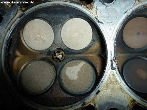

Grad nochmal meine Fotos durchgeguckt: nein. Nur das Kerzenbild sieht scheisse aus aufm 1. Zylinder und es sind deutliche Ablagerungen an den Ventiltellern zu sehen.

Ich häng mal  Fotos an vom Kopf nach Ausbau am WE und von den Kerzen (da hab ich leider nur grottige Handyfotos aber man erkennts trotzdem deutlich)
