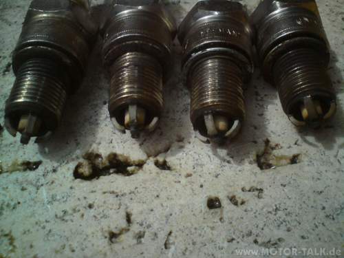

Stell mal Bilder von den Kerzen ein ;-)

Fehlerspeicher ist leer und im Anhang ist das Bild von den Kerzen.

Dsc01202-kerzen

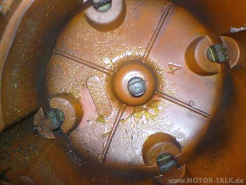

Dsc01203-zuendverteiler
...die V-Kappe kannst du so wie sie ist entsorgen, die ist Kernschrott...neue Kappe+Läufer und dann mal weiterschauen...
