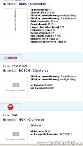

hab auch nach Beru gesucht.
sind 15,- je stk ok oder geht's noch günstiger?
und wieviel zeit ist beim freundlichen für den Wechsel veranschlagt?
Ich finde 15€/Stk i.o. Habe ich auch gezahlt. Was der Wechsel beim :) kostet kann ich nicht sagen.
Original geschrieben von DrIng
Ist hier eigentlich BERU vorgeschrieben oder können auch NGK zum Einsatz kommen.
NGK? Meineswissens gibt es nur von Beru Glühkerzen für den Dicken. Es gibt hier auch einen sehr ausführlichen Glühkerzen-Thread , da ist alles sehr genau beschrieben. Den würde ich mir erstmal von vorn bis hinten aufmerksam durchlesen, da gibt es sehr viele wichtiges Infos unterwegs leider vertreut in mehreren Beiträgen.
Aus- und Einbau ist auch nicht ohne, kann man als Hobbyschrauber aber durchaus selber machen. Wenn ich mich aus dem Kopf recht erinnere warm ausbauen und kalt einbauen. Drehmoment beim Ausbau nicht über 20Nm (maximal!), beim Einbau 15Nm.
Einbau muss trocken erfolgen, also kein Öl, Fett oder sonstwas auf das Gewinde geben. Vor dem Ausbau natürlich peinlich sauber machen (Druckluft). Nicht, dass beim Ausbauen Dreck reinfällt, das wäre fatal. Am besten auch nochmal ausblasen, wenn die alte Kerze noch ein paar Umdrehungen drin ist, damit Partikel, die sich beim Rausdrehen der Kerze erst lösen, auch entsorgt werden.
Für 6 Stk. zahlt man im Zubehör ca. 95,- EUR.
Hat mir der Teilehändler meines Vertrauens gesagt.
Bin mir etwas unsicher deshalb die Frage.
Beim googeln finde ich -> siehe Bild:
Audi-gk
Als ich vor ca. 1 Jahr Ausschau hielt nach Ersatz sind mir Glühkerzen von NGK nicht über den Weg gelaufen. Auch mein Teielhändler kannte nur die Beru. Die Bosch sollten die alten mit Keramikkörper sein, davon auf jeden Fall die Finger lassen, da diese beim Ausbau sehr gerne kaputt gehen. Die Berukerzen sind komplett aus Metall und daher wesentlich standhafter. Die Bosch mit Keramikkörper wurden IMO nur bis 2005/2006 verbaut. Mein 8/2006 (Modell 2007) hatte bereits die Beru. Der Freundliche kann anahand der FGN feststellen, welche Kerzen verbaut sind.
Was noch besonders wichtig ist ist, dass man beim Herstellerwechsel auf jeden Fall auch ein Update für das Steuergerät durchführen muss. Also auf keinen Fall von Bosch auf Beru wechseln ohne die Software anpassen zu lassen. Damit bindet man sich auch gleichzeitig an den Freundlichen was das Wechseln angeht, denn das Update muss direkt mit dem Wechsel der Kerzen erfolgen.
Die aktuelle Beru für den 3.0 (2.7 ist IMO identisch) ist übrigens die Teilenummer: 059 963 319 J (knapp 24,- EUR beim Freundlichen). Oder ein ganzer Satz, mit Teilenummer: 059 998 319 (131,- EUR beim Freundlichen).
