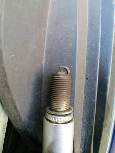

Moin allerseits.
Der micra hat rund 150000 km runter.
Zum Problem,
Nach den täglichen Kaltstart sägt der Motor im Leerlauf.
Es kommt mir vor, als wenn ein zylinder zeitweise nicht zündet.
Nach 30 Sekunden normalisiert es sich, und das Auto läuft ohne Probleme,
Auch weitere Strecken sind kein Problem.
Im Fehlerspeicher nix, nur vor einiger Zeit der Kurbelwellen Sensor.
Gelöscht,
Aber keine Besserung, und auch nicht wieder neu erschienen.
Kennt jemand dieses Problem?
Beste Grüße

Die Dichtungen sind bestellt.
Alles so weit demontiert.
Neue Kerzen drin...
Die alten sahen richtig gut aus....

@Chrishane schrieb am 10. August 2021 um 19:55:07 Uhr:
Neue Kerzen drin...
Naja gut aussehen ist auch etwas anderes.
Nur neue Dichtungen oder auch für den einen Zylinder auch eine neue Zündspule? Oder war noch eine neue am Lager? Die alte Zündspule würde ich jedenfalls aufgrund dem ölgetränkten Gummi nicht mehr verbauen weil hier wieder die Möglichkeit besteht, daß der Funken vor der Zündkerze überspringt.

So,
Ich habe jetzt alles versucht.
VDD gewechselt, neue Zündspule und Kerzen.
Neuer kurbelwellen sensor.
Kein Erfolg. Er ruckelt wenn er kalt ist.
Es wird immer wieder P0340 abgelegt.
Ich glaube, die Steuerkette ist wieder hin...
Also kommt er wohl weg.
