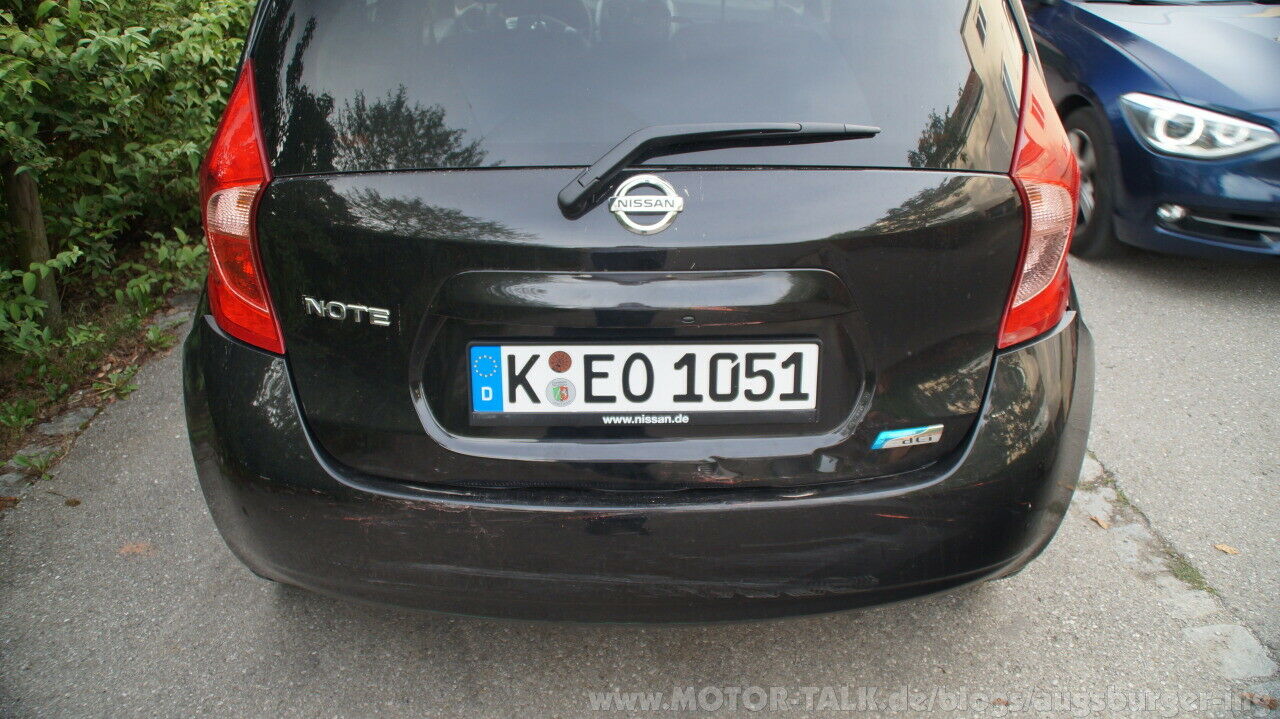

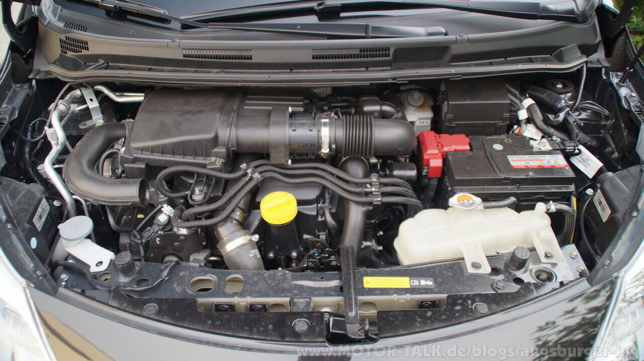

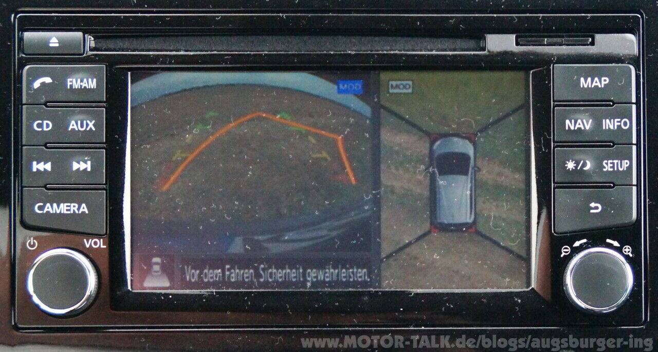

Hallo liebe Nissan-Gemeinde,
auch ich kam in den genuss den neuen Nissan Note mit Safety Shield zu testen. Hier dann mein ausführlicher Bericht zu den einzelnen Aktivitäten die das "Roadbook" vorgeschlagen hat ... Vorsicht jetzt wird es lang 😉
Fahrbericht: Nissan Note Tekna 1,55 dCI Black Metallic mit Safety Shield – 66kW (90PS) – 20.590,-€
Zeitraum: 22.08.2013 – 29.08.2013
Nutzer: Augsburger_ing
Gefahrene km: ca. 1.570km
Ø-Verbrauch: ca. 5,3l / 100km

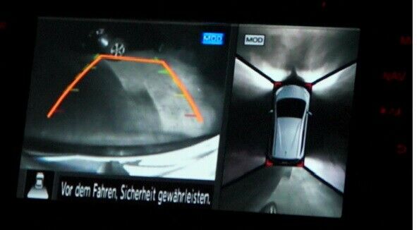

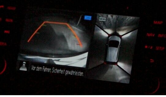

Ziel: Das neue Safety Shield von Nissan unter verschiedenen Szenarien zu testen und bewerten.
Bewertung: 1 (sehr gut) bis 6 (sehr schlecht)

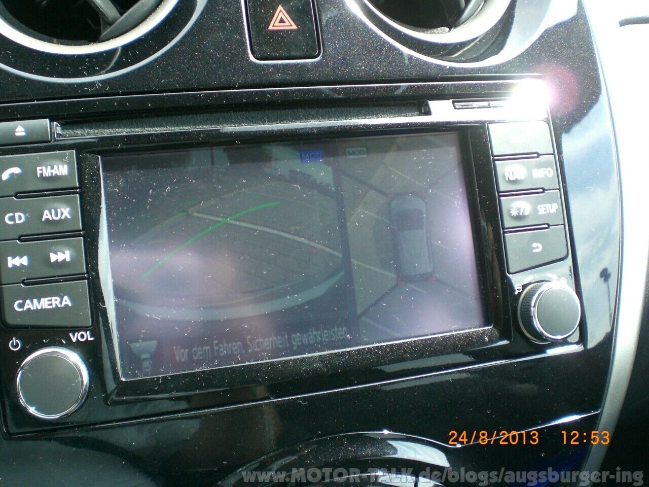

Begriffserklärung:

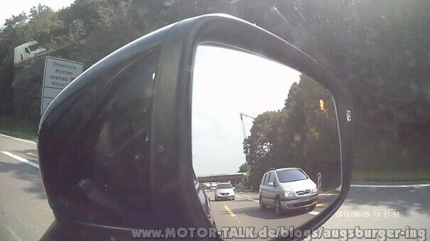

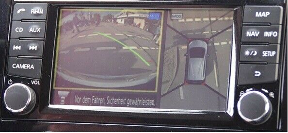

- Blind Spot Warnung [BSW]:

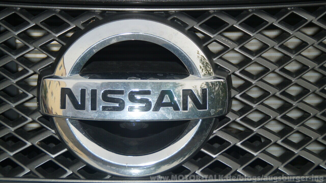

o Eine Weitwinkelkamer in der Hecklklappe überwacht den toten Winkel des Nissan Note. Das System warnt, wenn ein Fahrzeug gefährlich nahe kommt
- Lane Departure Warning [LDW]:
o Der Fahrspur-Assistent warnt Dich, wenn Du auf eine andere Spur abdriftest
- Moving Object Detection [MOD]:
o Das System erkennt alles, was sich hinter dem Nissan bewegt und zeigt Dir, was du vielleicht übersehen hättest.

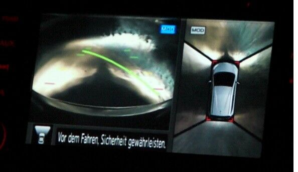

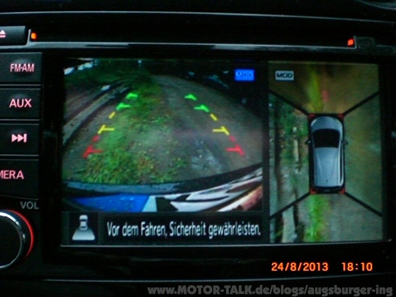

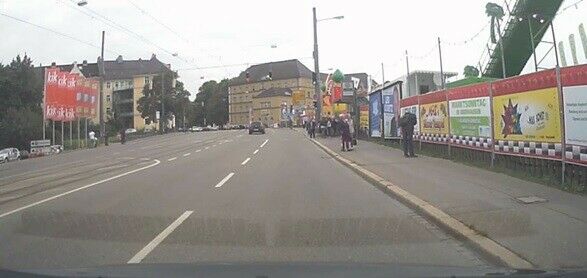

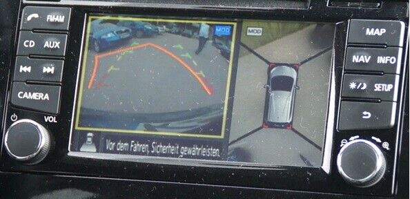

1. Rundumsicht:
1a. Rechtzeitiges Erkennen von Radfahern und Fußgängern
Bewertung: 2
Testszenario: Tagsüber auf Parkplätzen mit der Front- & Heckkamera vorbeilaufende Personen erkennen & Tagsüber mittels der Frontkamera langsam an eine Fußgängerampel herangefahren und vorbeilaufende Personen auf dem Übergang erkennen – Tagsüber - Sonnenschein
Bemerkung: Das Erkennen von bewegenden Objekten im Kamerabereich funktioniert Tagsüber sowohl mit der Front- als auch mit der Heckkamera sehr gut. Nur die Anzeige im Display ist mittels der gelben Umrandung ein dem einmal Piepen nicht sehr Auffällig, zumal bei direkter Sonneneinstrahlung der gelbe Rahme nicht sehr gut zu erkennen ist. Kommt der Fußgänger von weit hinten spitz auf das Fahrzeug zu, wird die Person etwas später erkannt, als wenn die Person direkt parallel zum Heck geht.

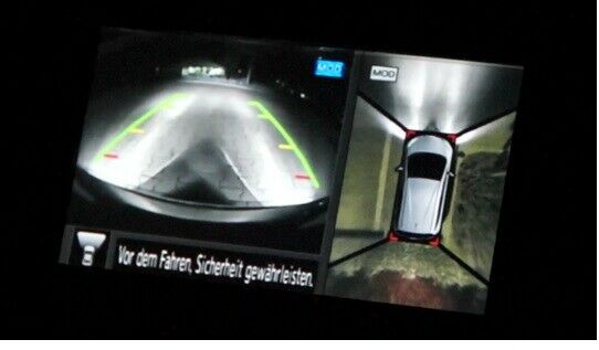

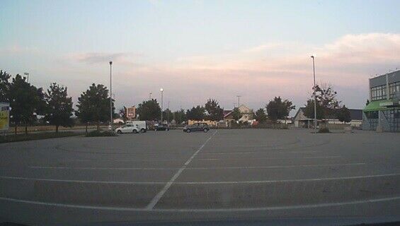

1b. Rechtzeitiges Erkennen von Objekten bei abgeklebtem Scheiben auf einem Parkplatzparcours
Bewertung: 2
Testszenario: Test im Dunkeln auf leeren Schotter-Parkplatz und gepflastertem Parkplatz mit Markierungen und Parkbuchten. Fahrer saß unter einer Wolldecke und konnte so nur das Display sehen. Nachts - trocken
Bemerkung: Am Tag wird die Rundumsicht durch die Kameras sehr gut dargestellt auch wenn man sich erst mal an die verzerrten Bilder gewöhnen muss. Anders sieht es da bei Dunkelheit aus. Bei Dunkelheit und einem Schotterparkplatz mit vielen Sträucher und Gebüsche kann man sehr leicht die Orientierung verlieren, weil irgendwie alles gleich ausschaut. Da muss schon genauer hingeschaut werden ob man sich noch auf dem Schotterweg befindet oder schon im Gebüsch. Anders sieht es auf deinem gepflastertem Parkplatz mit Markierungen und Parkbuchten aus. Hier gibt es auch im Dunkeln eine klare Abgrenzung. Diese Abgrenzung wird zudem noch deutlicher, wenn man nur mit Stand/Parklicht fährt, denn dann kommt die Kamera deutlich besser im Infrarotbereich mit der Dunkelheit zurecht. Fahrzeuge und klare Hindernisse werden immer sehr gut frühzeitig erkannt.
Video: www.dailymotion.com/.../...an-note-safety-shield-parkplatzparcour_auto
Fotos:
[bild=12]
[bild=13][bild=14]
[bild=15][bild=16]
2. Parken und Manövrieren:
2a. Einparken in engen Parklücken
Bewertung: 2
Testszenario: Firmenparkplatz wo der Parkraum eng bemessen ist (Quereinparken) und Parkfläche an der Straße wo der Nissan eingeparkt wurde (Längseinparken). Tagsüber bedeckt – trocken.
Bemerkung: Dank der Rundumsicht mit den Weitwinkelkamera kommt man in nahezu jede Parklücke herein und wieder heraus. Jedoch wäre ein zusätzliches Akustisches Signal über die Annäherung an Objekte sicher zusätzlich hilfreich.

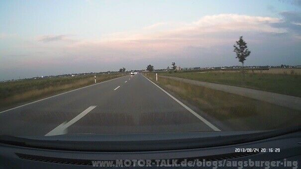

5.a.c. Autobahn
Bewertung: 1
Testszenario: Autobahn mit wechselnden Belägen (Beton & Asphalt) zu unterschiedlichen Tageszeiten bei unterschiedlichen Wetterverhältnissen mit wechselnder Geschwindigkeit gefahren und dabei ungewollte Spurwechsel und nicht erkennen von Fahrzeugen durch den Totenwinkel simuliert.
Bemerkung: BSW funktioniert nahezu Tadellos (mehr dazu unter 5.b) Bei trockener Fahrbahn und deutlich erkennbare Linie funktioniert das LDW hervorragend. Bei starkem Regen kann es schon passieren, dass die Kameras die Fahrbahnmarkierung nicht mehr als solche erkennt. Mehr dazu unter 5.b.
Video: www.dailymotion.com/.../...issan-note-safety-shield-spurassistent_auto ;
www.dailymotion.com/.../..._nissan-note-safety-shield-toterwinkel_auto
Fotos:
[bild=35][bild=36]

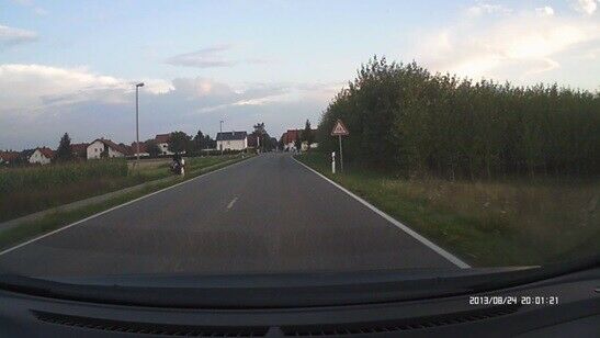

5.a.c. sonstiges:Landstraße
Bewertung: 3
Testszenario: Landstraße mit unterschiedlichen Oberflächengüte (z.b. durch Schlaglöcher und andere Beschädigungen) zu unterschiedlichen Tageszeiten bei unterschiedlichen Wetterverhältnissen mit wechselnder Geschwindigkeit gefahren und dabei ungewollte Spurwechsel und nicht erkennen von Fahrzeugen durch den Totenwinkel simuliert
Bemerkung: Sobald man auf Landstraße mit 60km/h unterwegens ist und die Fahrbahnmarkierungen deutlich zu erkennen sind, hat da LDW kein Problem einen beim ungewollten Spurwechsel zu warnen. Sind allerdings die Fahrbahnmarkierungen älter und dadurch nur noch schlecht erkennbar, dann zeigt das LDW auch nix an. Das BDW funktioniert auf der Landstraße genauso wie auf der Autobahn.
Fotos:
[bild=37][bild=38][bild=39]

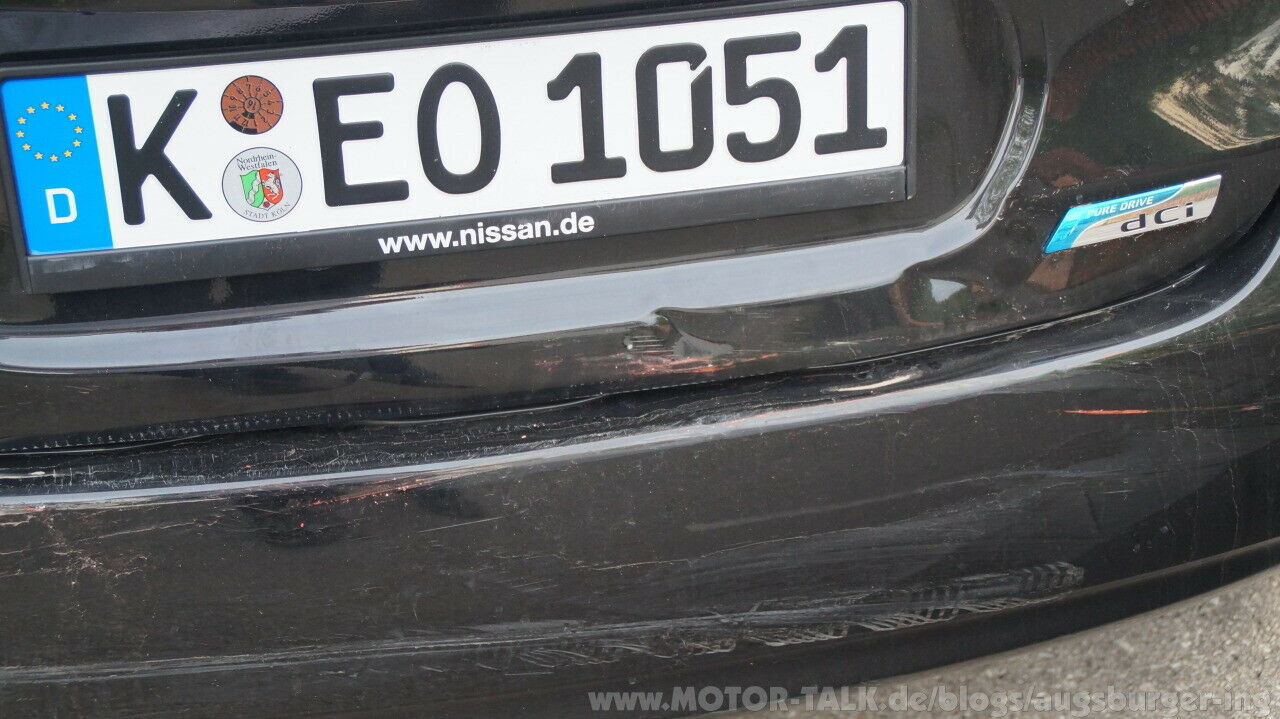

6.a. Unfall
Leider meinte ein LKW-Fahrer er müsste mich beim Überholen übersehen und so hat der schöne Nissan Note erst eine kleine Tuschierung auf der Fahrerseite vom LKW-Reifen bekommen und danach dann noch einen schönen Heckaufprall, dass die Heckschürze und die Heckklappe beschädigt wurde. Die Systeme haben leider keine Warnmeldungen geben, dass ein fremd Fahrzeug sich in unmittelbarer Nähe sich befindet bzw. das ein Heckaufprall bevorstand.
Aber auch nach diesem Heckaufprall, funktioniert das System ohne Probleme weiter
[bild=49][bild=50]
