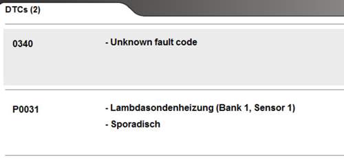

Hallo Schrauberfreunde,
ich fahre einen Nissan Micra K12 BJ 2003 1.2l 170.000km.
Aktuell habe ich das Problem dass das Fahrzeug schwer, nahezu selten bei Kaltstart anspringt. Zudem leuchtet die Motorkontrollleuchte.
Falls der Wagen anspringt, läuft der Motor tadellos und ich kann Problemlos fahren, sobald er warm ist kann ich den Motor ausmachen und direkt springt er wieder an.
Das einzige Problem ist er springt NICHT IMMER an.
Sobald er kalt ist muss man beten dass er anspringt.
Fehlerspeicher ausgelesen und folgendes Stand drin:
  • 0340 - Unknown fault Code -> ich tippe mal auf Nockenwellensensor (habs gegooglet)
  • P0031 - Lamdasondenheizung (Bank 1, Sensor 1) - Sporadisch
Zudem habe ich ein Video aufgenommen damit Ihr genau sehen könnt was ich meine.
https://www.youtube.com/shorts/i2v5lRL4aPc
Wie soll ich vorgehen ?
Soll ich erstmal die beiden Bauteile tauschen und gucken obs besser wird ?
Vielen Dank vorab!
LG

So Leute ich bedanke mich erstmal vielmals für die Hilfe die Ihr mir hier anbietet
Ich habe nun die Variante von @alfonso3144aan zunächst in Angriff genommen.
Da ich NW-Sensor und Lambda Sensor schon bestellt hatte.
  • Ich habe die Ansaugleiste abgebaut und alles zerlegt.
  • Originalen Nockenwellen-Sensor durch ein NoName Nockenwellen-Sensor ausgetauscht.
  • MAP Sensor gereinigt, Drosselklappe gereinigt. Alles zusammen gebaut. Batterie angeschlossen.
  • Zündung an. Die Fehler gelöscht. Motor gestartet.
Motor lief zunächst etwas unrund. Ich konnte Fehlzündungen raushören.
  • Motor aus. Zündung an. Wieder ausgelesen.
Diesmal ist der Fehler 0340 - Unknown fault Code verschwunden.
Es kam folgender Fehler hinzu P0300 - Einzelne/Mehrere Zylinder, Fehlzündungen entdeckt
  • Fehler gelöscht. Motor gestartet.
Sprang auch direkt wieder an. Diesmal waren die Fehlzündungen auch nicht mehr rauszuhören. Motor lief normal. Also Kaltstartprobleme gefixt würde ich zu diesem Zeitpunkt behaupten.(muss mich nachher nochmal reinsetzen und probieren ob der direkt anspringt)
Diesmal kam der Fehler P0300 - Einzelne/Mehrere Zylinder, Fehlzündungen entdeckt nicht mehr wieder.
Bei den nächsten Malen starten des Motors springt er sofort an.
Fehlerspeicher gibt aber dennoch den Fehler P0031 Lamdasondenheizung (Bank 1, Sensor 1) raus.
Motorkontrollleuchte noch an. Doch bis jetzt springt er an und keine Fehlzündungen zu hören.
Bei der Echtzeitdaten Überprüfung ist die Lambdasondenheizung nur auf Mager mit einem Wert von 0,29 V.
Müsste er eigentlich nicht immer hin und her springen zwischen Mager und Fett ???
Soll ich dann zunächst erst die Zündkerzen austauschen oder probieren die Lambdasonde zu erneuern?
Was sagt ihr..

So ich habe nun die Lambdasonde ausgetauscht.(NONAME)
DAS WAR SO EINE DRECKSSCHEI*E die rauszukriegen!!! Garkein platz zum Arbeiten und Hitzeschutzblech geht auch schwer raus.
Anbei die Echtzeitdaten der neuen Lambdasonde.
Nun ist es auch so das die Lambdasonde zwischen MAGER und FETT springt. 😁
Motorkontrollleuchte ist aus und keine Fehler kommen mehr.
Mal sehn ob die nächsten Tage etwas passiert
