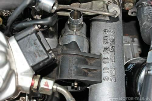

Hallo Leute! Bei mir ist der Leerlauf leider auch sehr unruhig und schwankt zwischen hochbrausen und absterben wollen. Alles aber nur so lange er kalt ist. Nun bin ich auf Fehlersuche. Habe die Zündkabeln mal getauscht, das war es aber nicht. Möchte nun den Kaltlaufregler tauschen. Frage: Weiss vielleicht jemand ob ich meinem 1.8 diesen Regler einbauen kann?

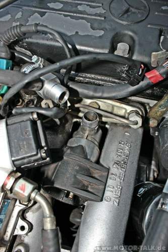

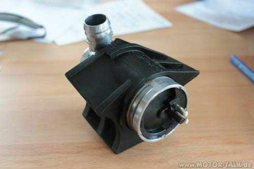

Ich würde mir lieber mal den Leerlaufsteller (LLS) ansehen.
Ausbauen und die Mechanik reinigen und dann neu schmieren
Wenn der nicht mehr richtig funktioniert, weil die beweglichen Teile z.B. verharzt sind, dann sägt er im kalten Zustand auch sehr, stirbt auch teils ab und es bessert sich erst, wenn er dann warm wird / ist.
Bevor du den KLR austauscht ... lieber LLS untersuchen und gleichzeitig die Unterdruckschläuche, die meist schon steinhart und spröde sind, ersetzen 🙂

aha, besten Dank! Das werde ich natürlich versuchen. Wusste nicht dass es diesen Bauteil überhaupt gibt (bin kein gelernter Mechaniker, alles selbst und durch euch liebe Freunde beigebracht). 🙂
