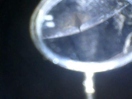

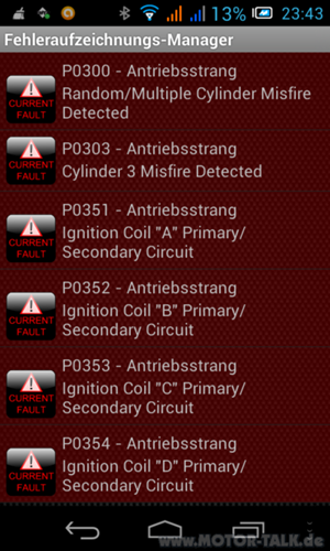

Hallo zusammen.
Nach dem ich hier viel gelesen habe und dadurch das nötige Wissen für die richtige Fehlersuche erlangte, kann ich nun auch berichten.
Mein Zafira A 1,6 CNG Bj. 2004 fing im Frühjahr ebenso mit der MKL und der ODB-Anzeige "Zündaussetzer Zyl. 3" und "multiple Zündaussetzer" an. In einer Werkstatt wurde dann eine neue Zündeinheit verbaut, da "dies eine bekannte Fehlerquelle sei". Nach fünf Tagen war die Leuchte wieder an. Nach weiteren vier Tagen war sie wieder aus, um nach zwei Tage erneut und dauerhaft zu leuchten.
Dann, während ich im Urlaub war, haben sich einige zukünftige Kfz-Gesellen (Tochter und Kumpels) dran gegeben und die ZKerzen gewechselt. Waren eh mal wieder fällig. Nach einer Testfahrt mit ODB2 Tester angeschlossen, haben sie dann endlich mal die Kompression geprüft. Das Protokoll bekam ich per WhatsApp (siehe unten Bild 1). Da war klar, dass der Zyl. 3 keine Lust zu zünden hat.
Mit der Endoskopkamera konnte ich dann das Innenleben der Zylinder angesehen und das böse Ventil ausgemachen. Sieht nicht so schlimm aus wie bei decardkain http://www.motor-talk.de/bilder/unregelmaessige-zuendprobleme-zafira-a-cng-fc300-301-g52857532/ventile-1-zylinder-i205709608.html aber das Anfangsstadium eines verbrennenden Ventiles (Bild 3).
Damit sind die wichtigsten Aussagen der Vorredner(bzw.-schreiber) bestätigt. Nächste Woche mache ich den Z-Kopf runter und sehe mir alles genauer an. Dann kommt die Entscheidung, ob ein oder alle Auslaßventile (nach 147Tkm gemäßigter Fahrweise) neu werden.

und laßt öfters mal die Kompression messen..... ;-)
Img-20140711-wa0001
Screenshot-2014-08-02-23-43-36
Still0009
