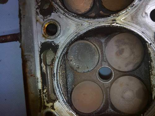

Hallo Erdgasfahrer und Kenner, Ich habe folgendes Problem:
Fahre einen Zafira CNG der lange als Taxi gefahren ist und jetzt ca. 250.000 km auf der Uhr hat.
Im Rahmen anderer Reparaturen sind in letzter Zeit die Hydros, das Ansaugroher, Ölpumpe, Zahnriemen Wasserpumpe erneuert worden.
Das Problem was aktuell ist ist ein schleichendes, was im letzten Jahr (ca. 20.000 km) immer offensichtlicher wird. Lasse ich den Zaffi an, läuft er zunächst normal.
Nach ca. 1 Minute "sackt" der erste Zylinder langsam weg, der Motor läuft unrunder und verliert an Leistung.
Innerhalb der ersten halben Stunde steigert sich das bis zum Komplettausfall des Zylinders. Die MKL, die ständig an ist, blinkt dann wegen der schlechter werdenden Abgaswerte. Abstellen und starten des Motors führen zu einer sofortigen Verbesserung der Laufkultur. Wenn der Motor richtig warm gefahren wird genügt kurzes Abschalten und wieder Anlassen und der Motor läuft normal mit voller Leistung ohne blinkende MKL auch auf Langsterecken unproblematisch. Kommt jedoch ein Berg, setzt der erste Zylinder langsam wieder aus, bei Vollgasfahrten in jedem Gang und jeder Drehzahl. Der Motor wirkt verstopft. Bei längerer Schubfahrt oder maximal viertelgas erholt sich der Motor automatisch, wird agiler und zieht wieder bis 160 km/h (nach Vollastfahrt sind oft nur 100 km/h möglich).
Kerzen und Zündbox wurdern getauscht, daran liegt es nicht.
Woran kann das liegen? Gesetzte Fehlercodes sind 0300, 0301. Meine Werkstatt ist überfordert. Vermutet jetzt defekter Klopfsensor.
Dann lese ich in den Foren viel über Ventilverschleiß: Aber wie passt das dazu, dass der Motor sich über einen längeren Zeitraum hin schon immer wieder regeneriert, speziell nach Auschalten der Zündung? Immerhin ist das noch nicht untersucht worden.
Wenn der Motor anständig läuft, tut er das ohne Nebengeräusche und Vibrationen, auch im Gas/Benzinverbrauch optimal. Wenn er nicht anständig läuft braucht er mehr und ich sehe farblose Abgasschwaden (kein Rauch) im Rückspiegel. Wasser und Ölkreislauf sind aber unauffällig. Das Problem tritt übrigens sowohl im Gas-, als auch im Benzinbetrieb auf. Die Problemphasen traten zunächst nur 1 Minute nach dem Kaltstart im Leerlauf und bei extrem langen Bergauffahrten auf. Mittlerweile sind sie öfter, regelmäßiger und intensiver geworden.
Was stimmt da nicht?

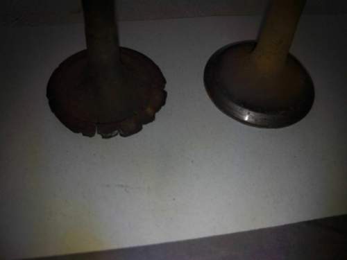

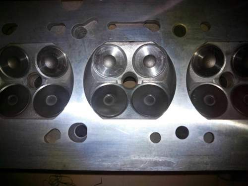

Update.... Ich hatte den Kopf abgebaut und dann den Übeltäter in seiner ganzen Pracht gesehen. Von dem Ventilteller war nur noch die Hälfte des Materiols da, der Rest??? eingeschlagen und weggebrannt. (siehe Bilder)
Also den Kopf abgerüstet und weggegeben. ~ 1000€ habe ich für die Überholung des Kopfes mit neuen Auslaßventilen bezahlt, mit Einbau gasfester Ventile für 48€/Stück. Dazu Zahnriemen und WaPu gleich mitgemacht. Waren anstrengende zwei Wochen, da ich immer nur nach Feierabend für ca. 4 Stunden in der Hobbywerkstatt schrauben konnte. Am schlimmsten war das Aufmeißeln der festgerosteten Abgaskrümmerschrauben. Zwischendurch wollte ichs mal hinschmeißen, aber heute bin ich froh, dass ich es selbst durchgezogen habe. Incl. Dokumentation, Zahnriemenabsteck-Tool, Dichtmittel, Kopfdichtung, Zahnriemen und WaPu-Satz habe ich etwa 1500€ ausgegeben. Und ich bin übrigens kein Kfz-ler sondern ein ambitionierter Maschinenbauer ;-) .

Zu den Bildern:
1. Eingebaut Zyl 3;
2. Ventile im Vergleich : gebraucht/ verbraucht
3. Alles neu :-)
