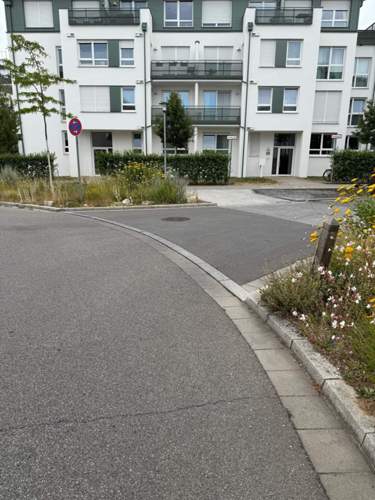

Unklare Vorfahrtssituation mit abgesenktem Bordstein
es geht um folgende T-Kreuzung:
https://maps.app.goo.gl/fyT82V9KaPQADdRs5
Google Street View ist leider an dieser Stelle nicht verfügbar, aber ich habe ein Foto angehängt, das die Situation eines von Norden nach Süden fahrenden Fahrzeugs zeigt.
Die gesamte Situation spielt sich in einer 30er Zone ab und es gibt keine darüber hinausgehende Beschilderung, welche in die Vorfahrtsreglung eingreifen würde.
Ich komme von Norden (Perspektive wie auf dem Foto) und fahre auf der Fort-Skelly-Straße in Richtung Süden und biege dann nach links auf die Lore-Kullmer-Straße ein. Der gesamte Straßenverlauf suggeriert eine nach links abknickende Vorfahrtsstraße aber eine entsprechende Beschilderung existiert nicht.
Mir stellt sich jetzt die Frage: Habe ich gegenüber einem auf dem Foto von rechts kommenden Fahrzeug Vorfahrt oder nicht? Auf der nordweisenden Karte würde das Fahrzeug damit von links kommen.
Ich zitiere mal §10 StVO und streiche die nicht relevanten Teile:
"Wer ... über einen abgesenkten Bordstein hinweg auf die Fahrbahn einfahren ... will, hat sich dabei so zu verhalten, dass eine Gefährdung anderer Verkehrsteilnehmer ausgeschlossen ist;"
Im ersten Moment würde ich sagen, dass ich gegenüber dem von rechts kommenden Fahrzeug vorfahrtsberechtigt bin.
Jetzt will ein von rechts kommendes Fahrzeug aber streng genommen nicht "einfahren" sondern auf der Lore-Kullmer-Straße "weiterfahren".
Außerdem könnte man hinterfragen, ob es sich hierbei um einen abgesenkten Bordstein handelt oder nicht. Auf den ersten Blick könnte man meinen "ja" aber eigentlich überfährt ein von rechts kommendes Fahrzeug zunächst den abgesenkten, gepflasterten Bordstein, befindet sich dann wieder auf der regulären Fahrbahn (der normal geteerte Abschnitt von ca. 3 Metern Länge) und überfährt dann lediglich eine Führung für Regenwasser, welche zwar mit üblichen Bauelementen einer abgesenkten Bordsteinkante ausgeführt wurde, aber in diesem Fall keine Begrenzung eines Bordsteins darstellt.
Der Alltag zeigt: Je nach Fahrer erfolgt die Auslegung hier deutlich unterschiedlich. Aus meiner Sicht wäre es sinnvoll hier eine abknickende Vorfahrt auszuschildern, weil der Straßenverlauf eine solche suggeriert, aber ich weiß nicht ob das in einer 30er Zone möglich ist, insbesondere wenn die Straße gar nicht abknickt sondern gemäß Name dann wechseln würde.
Evtl. kann ja hier jemand Licht ins Dunkel bringen, ob es eine eindeutige Regelung gibt? Am Ende bleibt es jedoch bei gegenseitiger Rücksichtnahme bei unklaren Situationen.

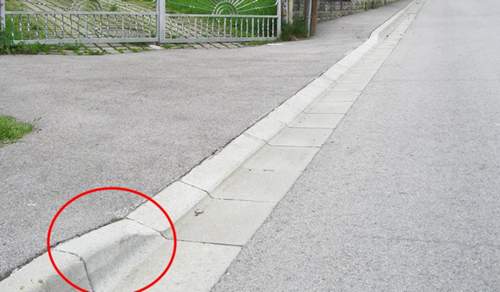

Und jetzt suchen wir mal alle im Bild des TE die Fortführung der Bordsteinkante (nicht vorhanden, sie knickt in die Seitenstraße ab) und suchen die Abschrägungen - hmm, auch nicht vorhanden.
Ich glaube, dass du manchmal nicht verstehst, wie Urteile oder Kommentare zustande kommen. Allgemein Gesagtes lässt sich nicht so interpretieren, dass es im Umkehrschluss anders sein muss, wenn ein Merkmal fehlt.
Diese Definition "Bordstein fällt schräg ab" schildert den Normalfall, weil normalerweise eben zwischen hohem und niedrigem Bordstein ein schräger Übergangsstein gesetzt wird. Das ist der rot markierte Stein in Bild 1.
Der Kommentar kann doch aber nicht so verstanden werden, dass beim Fehlen eines solchen Steins nicht mehr § 10 StVO, sondern "rechts vor links" gilt. Glaubst du wirklich, dass der Gesetzgeber auf das Vorhandensein eines solchen Steins Wert legte? Überleg doch mal, warum überhaupt die Regelung eingeführt wurde, dass jemand wartepflichtig ist, wenn er über einen abgesenkten Bordstein fährt und mit welchen anderen Fällen das in § 10 StVO gemeinsam geregelt ist.
Im Ausgangsfall ist der Bordstein erst hoch, dann flach, dann wieder hoch. Das ist ein abgesenkter Bordstein, auch ganz ohne irgendwelche schrägen Übergangssteine. Auch an dich noch mal die Frage: Wie nennst du denn diese hellgrauen Elemente, die man im Ausgangsfall sieht (s. Bild 2)?

Im Ausgangsfall ist die „Ecke“ auf beiden Seiten begrünt.
Würde der Gehweg, beidseitig direkt an der Bordsteinecke weitergeführt, hätte man vermutlich einen schrägen Stein gesetzt. Um keine behindernde Kante zu schaffen.
Hier ist das nicht erforderlich und ein schräger Stein wäre eher hinderlich, bedenke man die Einfassung der Bepflanzung.

@Rockville schrieb am 13. Juli 2025 um 14:48:44 Uhr:
Auch steht darunter:
“Auf die Länge der Absenkung kommt es nicht an, auch nicht auf die Höhe; es muss nur ein deutlich wahrnehmbarer Unterschied zwischen der Höhe des Bordsteins und der der Zufahrt bestehen.“
