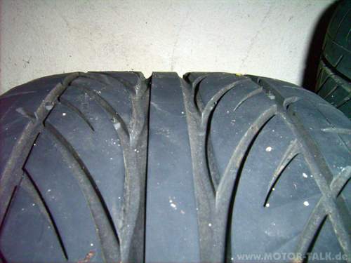

Anbei seht ihr ein Foto von meinen Hankook Ventus V12 Evo 255er Breite.
Gelaufen sind sie maximal 15000km...ich denke aber eher um die 12000.
Ich habe noch zusätzlich das Problem, dass sich die Reifen an der HA aufgrund einer Tieferlegung und dem damit verbundenen negativen Sturz schneller abfahren. Einstellen lässt sich der Sturz an der HA anscheinend nicht.
AN der VA ist der Verschleiss aber nicht annähernd so hoch, ich denke die Reifen kann ich noch gut 10000km fahren.
Na der ist aber schon extrem einseitig abgelaufen ...... Innenseite oder Aussenseite so abgelaufen?
Und Spur und Sturz sollte sich einstellen lassen ..... es ist absolut Unlogisch das nicht einstellen zu können, es ist ja keine Starre Achse sondern Einzelradaufhängung.
Der Sturz ist an der HA nicht mit Bordmitteln einstellbar. Von Daimler sollte es Reparatur-/Korrektursätze geben.
Wenn Deine "Hinter"-Reifen sprechen könnten,
hätten sie Dir ihre Unzufriedenheit
mit Deinen Veränderungen
an Fahrwerk und Achsgeometrie
permanent mitgeteilt 😛

noch 10.000km 😕
Den Reifen kannst Du gar nicht mehr fahren.🙂
