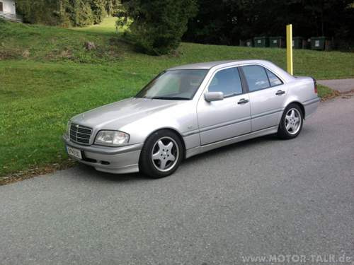

ok. Reifen hast du schon weg... dann mach doch mal ein schönes Foto von deinem Benz. so dass man ggf. Abstand Vorderrad zum Kotflügel sieht...
vielleicht trägt das zur Rätsels Lösung bei!
hier:
Foto0433
Hey Speedmaster34,
danke für dein Foto -
also meiner Meinung stimmt da was nicht - der hängt viel zu tief - entweder ist das Ding tiefer gelegt oder Du hast vorne ein massiver Defekt... (würde mich sehr wundern wenn ich mich täusche)
- schätze, dass die vordere Aufhängung "malade" ist -
habe mal 2 Vergleichsbilder mit hochgeladen...
Bild-Details: Alles Fahrzeuge entsprechen dem Typ w202 220D esprit und haben eine Laufleistung v. 150.000- 200.000km
- gehe mal davon aus, dass Tieferlegungen auch in Österreich eingetragen werden müssen - wenns denn eine ist...
sind doch die richtigen Reifen bzw. Felgengrößen drauf? oder hast Du eine Spurverbreiterung?
oder hatte der mal vorne einen mittelprächtigen Crash?
Ey mann danke für die tolle Arbeit!
ja jetzt fällts mir auch auf. Was soll den das sein😕 Ehrlich gesagt hat der Polizist auch gemeint das bei den Federn was nicht stimmt (zu tief). Einen Frontalschaden hatte ich letztes Jahr aber der wagen war schon so als ich es gekauft habe. Kann man selber irgendwie feststellen das der Wagen tiefergelegt ist? Kann das wirklich wenn ja wegen der tieferlegung sein weil es ist nichts eingetragen.Ich meine es sieht sportlicher aus aber wenn ich jedes Jahr neue Reifen kaufen muss nützt es mir ja nichts. Die Felgen musste ich auch selber eintragen lassen obwohl er sie mir geschenkt hatte. Bei dem Wagen stimmen viele sachen nicht. Nochmals vielen dank für die tolle Arbeit. Ich geh morgen zu einem Kumpel der müsste sich eventuell mit solchen sachen auskennen.
Speedmaster34
technische Veränderungen am Fahrzeug, hierzu zählt auch der Umbau fürs "tieferlegen", müssen vom TÜV abenommem werden und werden dann auch im KFZ-Brief eingetragen...(in Deutschland - Austria weis ich ned)
Spekuliere mal, dass dein Benz rein optisch gesehen ein hübsches sportliches Aussehen hat (deshalb hast du ja auch die Kiste gekauft) - möglicherweise sind kürzere Federn der Optik wegen verbaut - (ob die dann zulässig sind ?) vermutlich ist dein Fahrzeug gar nicht tiefergelegt (zumindest fachgerecht)
möglicherweise hast du aber schlicht einen gravierenden Defekt an der vord. Aufhängung - Unter vielen Umständen passen die geschenkten Felgen gar nicht zu deinem Auto (sind das die auf dem Foto?)
...und zu guter letzt könnte die Instandsetzung vom Unfall mangelhaft ausgeführt worden sein...
wie gesagt sind alles Spekulationen aus der Ferne - lass ein Fachmann deines Vertrauens drauf gucken - Ferndiagnosen am Netz sind immer schlecht...
zu deiner eigentlichen Frage vom unglaublichen Reifenverschleis - der liegt mit größter Warscheinlichkeit an diesem "Missstand\Zustand"
schöne Grüße

Also ich würde sagen, vom Originalzustand ist das Auto ziemlich weit entfernt.
Kann mir fast nicht vorstellen das der TE das nicht weis.
Oder einiges verschweigt. 😁
Gabs den C220 Diesel mit 95PS auch noch nach der Mopf? Dachte da gabs nur noch CDI`s!?!
Also auch wenn's ein Sport wäre, sieht das SEHR TIEF aus.
Um die Vergleichsbilder zu bewerten - es hat in Bild 1 schon ein paar Classic/Elegance drin (letztere, die beiden silbernen, sind leicht erkennbar an den Chromleisten - vermutlich ist der blaue links oben auch'n Classic), diese sind aber wiederum an der noch größeren Höhe zu erkennen... im Vergleich zu dem grünen und dem rechten unteren blauen ist aber immer noch ein größerer Unterschied zu erkennen.
Was ICH zuerst vermuten würde, wäre:
- falsche Federn, bzw. zu schwache, die für ein Auto ganz ohne Sonderausstattungen gefertigt wurden - wer das Punktesystem kennt, weiß was da für Unterschiede zusammenkommen können
- Federbruch oben in der ersten Windung (wär auch nicht der erste)
- Federbeinaufnahmen an- oder gar abgeknickt (wäre auch nicht der erste, aber das muss man sofort sehen können wenn man mal hinguckt)
- Einser-Federgummis verbaut (das wäre das allerkleinste bzw. gar kein Übel, würde uns dann aber nicht weiterbringen)
Ob die Abnutzung nun mit der größeren Tiefe im Zusammenhang steht, ist zwar nicht sicher, aber doch wahrscheinlich; und ich würde mir erstmal die verbauten Teile GENAU angucken (Teilenummern, Noppen bei den Federgummis, Farbpunkte...) und hier nochmal veröffentlichen. Eventuell guckt ja mal einer in den EPC, wer den hat, und macht uns dann schlauer...
