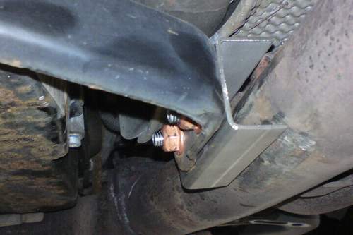

Bei meinem CLK 320 trat bei bestimmten Drehzahlen ein nervendes Quietschen/Rasseln auf.
Ich habe darauf hin einen Termin in der NL Podbi in Hannover gemacht.
Die Fehleranalyse ergab einen abgerosteten Halter an dem Abgasrohr bei den Kats. Schweißen ginge nicht, dafür sei der Halter zu vergammelt. Kostenvorschlag 1.100 € inkl. Einbau.
Ich habe dankend abgelehnt und bin dann zu einer kleinen Werkstatt bei mir im Ort gefahren. Der Meister findet den Fehler sofort, das Teil wird wieder angeschweißt, dauert keine 10 Minuten.
Kosten? Kommentar vom Meister:"Ist Kundenservice!"

das ist lustig, genau das wurde heute morgen bei mir auch gesagt.
Du meinst diese angerostete Mutter, die den Abgaskrümmer stabilisiert?
Der Preis ist so hoch, weil die den Krümmer mit wechseln wollen/müssen.
Mein Meister sagte allerdings, das dies nicht wichtig ist und nur gemacht wird, wenn die lose Verbindung Geräusche macht und man könnte auch einfach nur die Halterung umbiegen, die ist nicht so wichtig.
Sonst würde das zu keinem vernünftigen Kostenverhältnis stehen.
Der Halter ist bei mir auch ab gewesen 😉
Haben wir natürlich auch angeschweißt 😁 - Zeitgleich hab ich mir von meinem Schlosser dieses Teil (das U-Profil mit den 2 Löchern für die Schrauben) nachbauen lassen - sogar aus V2A...
Mittlerweile war das geschweißte allerdings wieder ab, und mein Mechaniker hat`s nochmal geschweißt - auf die Schnelle, hatte wenig Zeit, und ich hatte das neue Teil nicht dabei...
Beim nächsten mal kommt aber der Neue hin - falls ich den noch finde 🙄 - dieser Thread hat mich nämlich zum (bisher erfolglosen) Suchen veranlasst...
Super! Lag vor mir auf dem Schreibtisch - unter 1000 Zetteln 😁 - Ich renn durch`s ganze Haus/Garten/Auto/Garage/usw...
Wir reden von diesem Teil, oder?
Ja, genau.

es ist gut möglich, das das Rasseln von der losen Schraubverbindung kommt. Einfach mal auf die Hebebühne und da wo das Rohr vom Abgaskrümmer runterkommt, ist eine Befestigung mit dieser Mutter.

PS: WEnn eure autos nach befestigen des Halters, erneuern oder schweißen, wieder besser laufen und weniger Sprit brauchen, dann muß das keine Einbildung sein. Gut möglich, das der Klopfsensor auf den Halter reagiert und die Zündung zurücknimmt......
Hat vielleicht irgendeiner ein Foto, wo man sehen kann, wo sich dieser "Halter" genau befindet ?
DANKE !
KB
genau..mich würde es auch interesieren um welchen Halter es sich handelt, der auch angeschweißt werden kann. Bitte um die Bilder..
