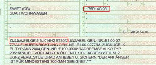

@MAURI1982
bei mir ist neben der Bereifung auch die Felge in den Fahrzeugpapieren festgelegt (siehe Foto im Anhang)
Deine aktuellen Felgen sind 13 Zoll - die in der Zulassung 14 Zoll
Weiterhin wichtig:
  • Einpresstiefe (ET)
  • Lochkreis
  • Lochzahl
  • zul. Traglast
Da kann aber der Reifenhändler helfen
Ich würde schon aus Kostengründen dennoch erst checken, ob die montierten Reifen & Felgen nicht doch zugelassen sind
ZB I
Warum fragst Du nicht bezüglich der zugelassenen Reifen- Felgen-Kobination einfach bei Vertragshändler, TÜV oder/und bei DEKRA nach?
Die haben Tabellen was zugelassen ist und was nicht.
Außerdem sind in den neuen COC's nicht alle zugelassenen Felgen- und Reifengrößen aufgeführt und somit werden die von der Zulassungsstelle auch nicht in die ausgestellten Kfz-Papiere übertragen.
