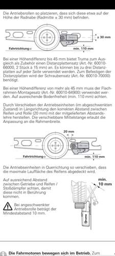

Ein weiteres Kriterium kann der Montagesatz und die Position am Fahrzeugrahmen sein. Genauer gesagt die Rahmenhöhe an der Montageposition. In den Einbauanleitungen gibt es üblicherweise Angaben zur Mindesthöhe des Rahmenteils, an dem der Mover montiert werden soll. Diese Mindesthöhe darf nur unterschritten werden, sofern es vom Hersteller des Movers entsprechende Adapterplatten gibt.
Montagevorgaben des Herstellers sind übriges kein "nice to have". Da Mover eine E-Zulassung oder ABE mit KBA-Nummer haben, sind Einbauvorgaben verbindlich und können theoretisch bei Nichtbeachtung (falscher Anbringung) bei der HU bemängelt werden.

Aber warten wir doch ab, ob nicht einfach nur der Walzenabstand zu groß oder der Reifendruck zu niedrig ist und damit der Anpressdruck einfach nicht ausrecht. Der TE wird sich dazu ja sicherlich noch äußern 😉
Der Walzsbstand beträgt 22mm.

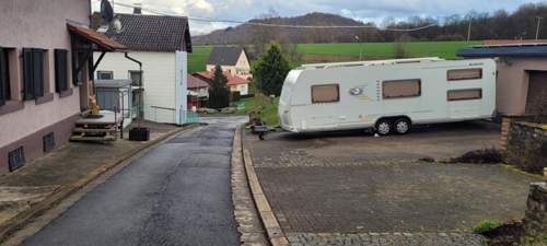

Habe hier noch ein Bild gemacht wo er jetzt steht. Selbst die kleine Einfahrt hat er rückwärts nur mit schieben gepackt.

Was mir an dem Bild aufgefallen ist: hast Du versucht, im Bereich des Randsteins zu drehen und praktisch gleichzeitig den Randstein zu überwinden? Du solltest besser bereits mit einer Achse vorher etwa parallel zum Randstein auf dem Bereich des Bürgersteigs fahren und erst dann einlenken.
Der Wohnwagen stand bereits in der Einfahrt. Nur noch ein kleines Stück vom Aufbau und die Deichsel mit dem Deichselrad stand auf der Straße. Wir haben dann mit 2 Leuten geschoben und der Dritte hat am Bordstein kurz die Deichsel angehoben. Gleichzeitig lief der Mover. Ohne Schieben wäre die Deichsel aber gar nicht erst bis zum Bordstein gekommen.
