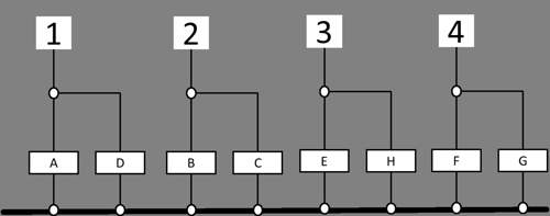

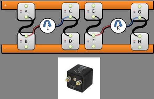

Für alle, die es intressiert, oder die es nachbauen wollen, hier mal die ersten Ideen für die Lastkreise einer Mover Steuerung marke Eigenbau, entsprechend massiv ausgeführt hat man hier sehr niedrige Widerstände, was den Strom gut fließen lässt:
Kupferschienen, 12 x 5 mm, 300 mm lang gibt das im Elektrofachhandel schon für rund 5 € oder so das stück. Die Arbeitstromrelais machen den Käse fett. da kostet eines schon mal 20 € Noch kleinmaterial, schrauben, Kabelschuhe etc. könnte man die Leistungstufe für rund 200 € nachbauen. Alles was man dann noch braucht, ist eine Fernsteuerung. geht zur Not auch mit Kabel. also nur ein paar gegen einander sperrbare Knöpfe, eine Steuerkreissicherung etc.
Man kann auch die Endstufe an eine vorhandende Steuerung anschließen. Hierzu müssen die Relais nur einseitg auf masse gelegt werden. die jeweiligen Ansteuerungen für die Antriebe dann entsprechend an die Spulen.
Die Ansteuerung sähe dann ungefähr wie folgt aus:
Motor 1 -> Vorwärts (1) = A + D
Motor 1 -> Rückwärts (2) = B + C
Motor 2 -> Vorwärts (3) = E + H
Motor 2 -> Rückwärts (4) = F + G
Das Ganze mit dicken leitungen (Sicherung nicht vergessen) an der BAtterie anschließen und dann viel Spaß beim Ausnutzen der vollen Leistung.
ein kleines Rechenbeispiel: eine 3,5 m lange Anschlussleitung 2,5 mm² hat einen Widerstand von immerhin 50 mOhm. das klingt erst mal herzlich wenig. aber wenn der Motor mal so 20 Ampere ziehen soll, was bei etwas mehr als in der ebenen hin und her spielen schnell der fall ist, ist schon ein Volt von zwölfen futsch. Klingt auch erst mal nicht nach der Welt.
Sehen wir den Motor in dem Zustand 20 Ampere bei 12 Volt, also 240 Watt mal als Widerstand an. wären das 0,6 Ohm.
Reduzieren wir nun die angelegte Spannung an diesem "Widerstand" auf 11 Volt, sinkt die Leistung hier auf rund 200 Watt.
Wenn wir nun davon ausgehen, dass wir statt den 0,05 Ohm, für das 2,5er Kabel 0,0125 für das 10er, sind wir statt bei 12 volt bei 11,25. Das würde einer Leistungseinbuße von etwa 30 Watt am Motor entsprechen.
die Klemmen am Steuergerät, des Mover, die Platinen in dem Gerät, die vergleichsweise dünne, ggf. lange zuleitung, die kleinen Relais in dem Gerät. Alles das reduziert die effektive Spannung am Motor...
gruß, Martin

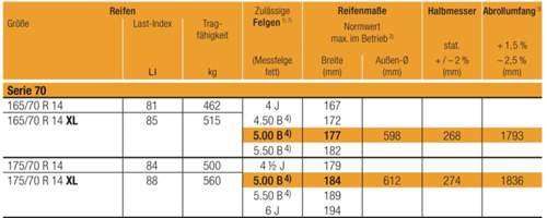

Wenn ich jetzt wieder auf die in der Zulassung angegebenen 175 70 R14 umsteige, wie finde ich die passende Felgengröße heraus? In der Zulassung und im Handbuch steht nix bzgl Felgengröße
Siehe:
https://blobs.continental-tires.com/.../...eifenratgeber-2022-data.pdf
