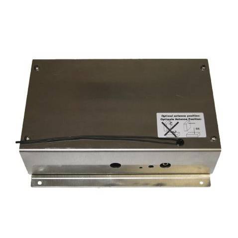

Kurze Info zwischendurch:
- die Ersatzschaltung ist heute eingetroffen
- das mitgelieferte Gehäuse ist eine neuere (breitere) Version, die bei meinem WW nicht ohne Modifikationen passt
- Bilder altes Gehäuse / neues Gehäuse
- der Einbau verzögert sich aber witterungsbedingt ... Regen und Elektronik sind nicht die besten Freunde ;);)
Die vom Händler zugesagte Anleitung zum Anlernen der FB lag natürlich nicht bei :mad:, ich habe diese inzwischen aber in einem deutschen Manual aus dem Netz gefunden (warum steht dazu eigentlich nichts in meinem gedruckten englischen Benutzerhandbuch :confused::confused:).
Was mir auffällt ist, dass der Antennendraht definitiv dicker ist. Das Gehäuse, in dem auch die Antenne liegt, habe ich noch nicht geöffnet. Man kann aber seitlich reinsehen. Es scheint mir, dass der Antennendraht nicht nur dicker, sondern auch kürzer ist, als bei der alten Steuerung. Ich werde vor dem Einbau noch Vergleichsbilder der Antennen machen.
NoGolf

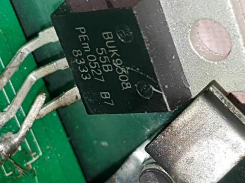

Hallo Leute brauche Hilfe wo ist bei diese steuerung oben die reläs für softanfart
Hallo Leute wo kriege ich die Teile
BUK9508-55B Pem 0527 b7 833 und die andere hat am Ende andere Zahl hat das was zu bedeuten
Ich muss gleich zu geben ich habe da keine Ahnung aber sehe das bei mir ist eine durch
Danke für die hilfe
