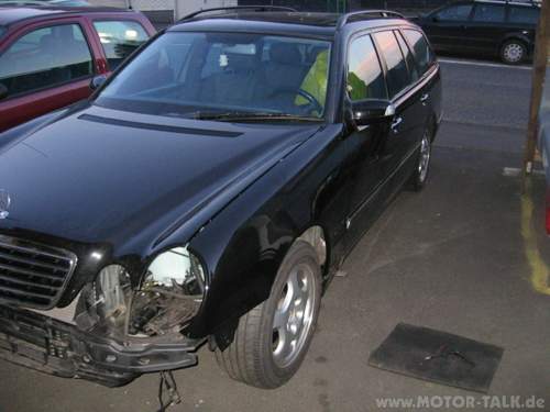

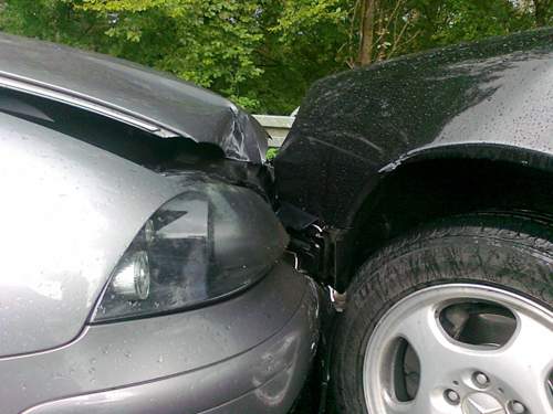

Hallo liebe Gemeinde,
da wollte doch einer das ich aus dem 210er Forum aussteige. Mache ich aber nicht. Mein wirtschaftl. Totalschaden repariere ich jetzt selbst, somit fahre ich meinen heißgeliebten E 270 T cdi weiter und bleibe euch erhalten. Kam mir doch einer auf meiner Seite entgegen. Rep. Kosten laut Gutachten 7500,- € Wiederbeschaffungswert: 4700,- € (zuzügl. Nutzungsausfall)
Ich hätte platzen können. Habe jetzt alle Teile zusammen, bis auf eine Kleinigkeit und da brauche ich einmal eure Hilfe.
Frage:
Gibt es als Ersatzteil eine Xenonscheinwerfer Streuscheibe für meinen 270er Bauj. 2001??? Kann alles finden, nur nicht diese blöde Scheibe.
Mein Scheinwerfer ist komplett zerstört worden, habe mir einen im ebay geschossen. Dachte ich gebe lieber 130 € für einen gebr. aus, als knapp 1000,- € bei Benz oder noch 600,- € bei anderen Teilezulieferer für einen neuen. Der gebrauchte könnte aber eine neue Scheibe vertragen. Ich war der festen Meinung, da es bei DB auch die Scheibendichtung gibt, bekomme ich auch eine Streuscheibe. Pustekuchen. Die geben auch keine Teilenr. oder ähnliches raus. Es gibt bei diesem Bauj. nur noch komplette Scheinwerfer. Kann ich nicht glauben. Habe den Scheinwerfer aus einem E 320 cdi Mopf. Vielleicht gibt es ja dafür eine? Wäre mir natürlich genauso geholfen. Wird schon werden...
Ich Danke Euch schon einmal und hoffe auf eine hilfreiche Antwort.
Stefan
Anbei ein paar Bilder...

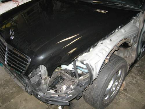

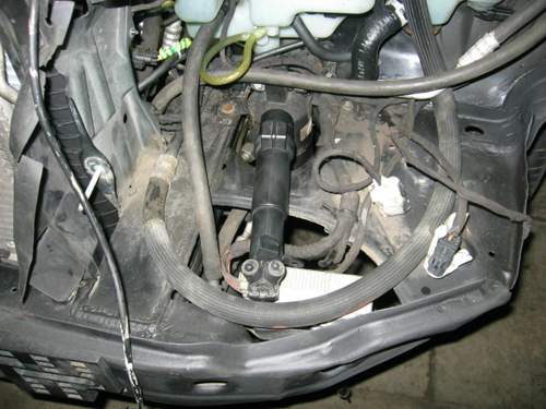

Hallöchen, da bin ich wieder,
kann nicht so oft online sein, muß doch auto reparieren.
Erst mal vielen Dank für Euer Mitgefühl, aber es ist zum leidwesen meiner Frau wahr, ich kann mich nicht trennen. Sie meint immer das ding ist zu "groß" für uns. Na ja, Frauen halt. sie fährt einen Twingo.
Das Auto ist soweit wieder hergestell, morgen gehen die angepassten Teile zum Lackspatz. Werde dann nochmal ein paar Bilder einstellen. Bin ja so Stolz, als Leihe eben. Alles passt, nur die Stoßstange mußte ich etwas nacharbeiten. Ungenau gefertigt.

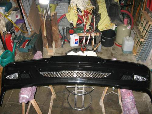

Ich halte Euch auf dem laufenden, was mein Scheinwerfer und mein Auto angeht. Ein schönes Wochenende Euch allen. Anbei noch ein paar Bilder.

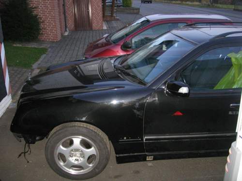

wie versprochen noch ein paar Bilder von meiner Reperatur. Bin heute fertig geworden. Ist ein geiles Gefühl wieder meinen Benz zu fahren. Stolz bin ich auch auf das Ergebniss, nach 16 Tagen oder besser Abenden der Arbeit. Ich denke es kann sich sehen lassen. Der Lackierer ist auch lobenswert zu erwähnen. Super lackiert und der Farbunterschied ist gleich Null.
Das einzige was mich echt Nerven gekostet hat war die Stoßstange. Zubehörteil. Mußte viel nachschleifen und anpassen, dann zum Schluß bei der Montage noch mit viel Geduld das Ding passend hinfriemeln. Aber es hat letztendlich doch geklappt.
Der Scheinwerfer ist zwar nicht mehr Glasklar geworden, aber nach der schleiferei sieht er doch trotzdem wieder ganz passabel aus.
