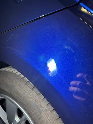

Ich bin auch einfach nur schockiert. Ich hoffe die können das vernünftig korrigieren. Mein Glauben an die Mitarbeiter ist etwas gesunken. Retten kann man den Lack vermutlich noch oder?
Das kann man anhand der Bilder nicht eindeutig sagen. Man weiß nicht in welcher Art und Weise sie den Kotflügel lackiert haben.
Was meinst du mit lackiert? Ich glaube die haben den gar nicht lackiert sondern nur poliert. Die Türen sind neu, jedoch auch schon völligst überzogen von Kratzern und Hologrammen. Zum Glück habe ich alles dokumentiert und direkt vor Ort bemängelt.
Wenn die das nicht korrigiert bekommen, dann reiche eine Beschwerde bei Audi direkt ein. Die Werkstatt ist Vertragspartner. Die Kratzer und Hologramme lassen sich mit der richtigen Politur entfernen, zumindest bin ich da guter Dinge. Wenn die aber mit der Farbe Mist gebaut haben, dann wird sich da nichts ändern. Es müsste dann wieder neu lackiert werden. Wenn sie die Nachbesserung nicht hinbekommen, dann am besten nicht zahlen.
In dem Fall auch die Versicherung informieren und ggf. Rechtsschutz aktivieren (wenn vorhanden), damit die erst mal von dem Fall wissen. Je nachdem wie es sich noch entwickelt.
Und ja, es sah tatsächlich auf dem Bild erst so aus, als sei auf dem Emblem rings herum lackiert worden. Offenbar wurde es doch entfernt.
Laut Gutachten sollte doch eine Farbangleichung im Kotflügel vorgenommen werden. Hier müsste man die Lackschicht messen um zu sehen ob das gemacht wurde. Wie sieht denn das hintere Seitenteil aus?
Das hintere Seitenteil sieht ebenfalls zerkratzt aus. Die Farbe ist als Laie ähnlich wie auf der Tür. Vorne sieht man einen Farbunterschied.
Die Gegnerische Versicherung habe ich noch nicht informiert (Unfallverursacher). Meiner Anwältin habe ich die heutige Mail an Audi ebenfalls zugesendet. Ich habe Audi aufgefordert sachgemäß lt. GUTACHTEN zu reparieren sowie die Schäden durch Audi verursacht, zu reparieren. Weiterhin habe ich Audi aufgefordert pfleglich mit meinem Fahrzeug umzugehen. Das Lenkrad sah bei der Abholung ebenfalls total versaut aus (Kratzer im Leder).
Ich weiß gar nicht wo ich anfangen soll, dass Auto bzw. der Lack sieht auf der gesamten linken Seite einfach nur Scheiße aus. In einer neu lackierten Tür sind mehr Schäden vorhanden wie in einer 5 Jahre alten Tür (rechte Seite).
Audi hat mir zwar per Telefon schon zugesagt, alles ordnungsgemäß zu polieren. Mein Vertrauen in die Qualität hat jedoch erheblich gelitten.

Der Scheinwerfer vorne links hat anscheinend auch etwas von der mangelhaften Aufbereitung abbekommen…. Ich bin wirklich fassungslos…

Hast du Fotos von „davor“?
Dann Vollgas über den Anwalt und maximale Vergeltung. Viel Glück.
Ja, hab Fotos vom Gutachten und bei der Abgabe eine Woche vorher wurden keine Mängel notiert.
