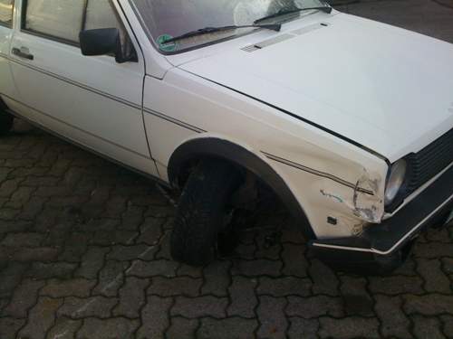

Hey Leute,
es geht um den Polo meiner Schwester. Eckdaten:
BJ 90, Fox, NZ-Motor, 5-Gang, 86TKM, Zustand super gut (bis auf den Unfall :-))
Auf den Bildern seht ihr, was passiert ist. Sie ist an einem anderen Auto hängen geblieben. dabei hats wohl das Rad verdreht und halb rausgerissen und den Kotflügel zerdrückt. Motorhaube und Frontblech ist heile.
Reparatur lohnt sich trotz allem (neuer Tüv, neue Inspektion, VW-Scheckheft,1.Hand, NAGELNEUE Winterreifen, neuer Kühler, neuer Auspuff, NEU NEU NEU ALLES NEU :-() nicht mehr...
Bitte bitte gebt mir Anregungen, wie wir weiter machen sollen?!
Hat jemand Interesse am Auto? Motor? Getriebe?
Lohnt es sich, das Auto auszuschlachten und die Teile zu verkaufen? (Innenausstattung im Neuzustand)
Vllt doch reparieren?
Ich häng euch mal die Bilder an von Frau Mayer an. (so heißt der Polo)

Reparieren und weiter fahren, wie sieht denn Die Geknackste seite von Unten aus ?
irgendwas Ausgerissen ?
ansonsten Technikpaket für 300€ Drauß machen: Motor, Getriebe, Steuergerät, Anbauteile sowie Tank und Motorkabelbaum.
Fertig.
Mal überprüfen, ob die Querlenkeraufnahme sowie die Stabiaufnahme v orne nicht gerissen ist bzw.
stark deformiert.
Die defekten Teile wie Federbeingehäuse, Stabi, Antriebswelle, Spurstange, Koti, Stossfänger bekommt
man günstig beim Verwerter.
Bei dem Auto wisst ihr wenigstens, woran ihr seid, vor allen Dingen, wenn erst soviel erneuert wurde.
das rad hat es bis in den beifahrerfußraum hochgedrückt, das sieht man sogar von innen. die antriebswelle hat wohl auch ein stück von der "karosserie aufgerissen", zitat verwerter.
es wäre mir das allerliebste, dieses auto wieder hinzubekommen, aber der abschleppdienst spricht da von einer reparatur zwischen 3000 und 4000 euro! bis 2000 hätten wir das gemacht, aber so viel dann doch nicht.
aber ich bin auch kein fachmann! der verwerter hätte den polo natürlich gerne... klar, in dem zustand.

also sie muss wohl auf die richtbank... an den türen sieht man das wohl. die beifahrertüre steht oben etwas raus und auf der anderen seite etwas rein... bedeutet das jetzt, dass die karosse "defekt" ist?
Gut, wenn da ne Delle im Fussraum ist, dann könnte man das wieder rausziehen.
Wichtig ist halt nur, dass die Aufhängungspunkte nicht sehr deformiert bzw. gerissen sind.

Was für astronomische Vorstellungen die leute immer haben... also das lässt sich sicher auch günstiger hinbekommen. Viele erkennen heut bloß nicht den Wert des Autos... schau dir mal die Aufanahmen der Aufhängungsteile an, wenn die noch ok sind dann leg los ^^ musste evtl. n bissl dängeln...
ich denke auch das die sache schlimmer aussieht als es ist🙂 a, besten wäre es wenn das auto mal auf ne bühne käme, dann suchst du dir vom hinterwagen an der bodengruppe zwei feste punkte und von dort aus diagonal mal auf die querlenker bzw stabiaufnahmen mißt...dann siehst du ob er wirklich sehr verzogen ist. alles andere wie antriebswelle, stabi und der ganze kram bekommst du auf dem schrott wie meine vorredner schon sagten. wenn er wirklich 2 oder 3 cm gekommen ist dann ist es auch nicht schlimm sowas geht an nem polo schnell rauszuziehen. da machst du dich einfach mal in deiner nähe schlau ob es ne hobbywerkstatt gibt die einen dotzer haben, das sollte in ner stunde passiert sein....
