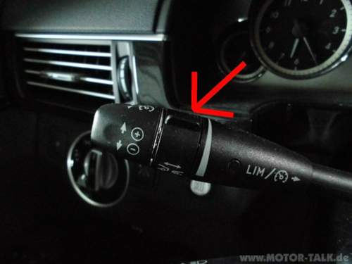

Original geschrieben von bwuschel
Ich habe eine Distronic-Plus und nutze diese relativ selten, weil das aktivierte System im Stadtverkehr bei Tempo 50km/h
„fast immer viel zu spät bremst“
Hallo bwuschel,
ich bin erschüttert!
Die Distronic Plus ist mein Lieblings-Zubehör und ich nutze sie jeden Tag, inner- wie außerorts.
Hast Du den Regler im Bild schon entdeckt? Damit steuerst Du den Abstand, den sie hält.
Meiner steht gerade auf "etwa halber Tacho in Metern".
Drehst Du ihn zu Dir heran, wird der Abstand größer und die Distronic bremst früher.
Probiere es mal aus!
Pre-Safe, das automatisch bremst ist übrigens immer aktiv - auch wenn Du den Tempomaten nicht nutzt. Darauf solltest Du keinesfalls verzichten!
Greets, Stefan
