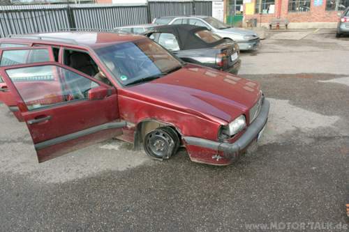

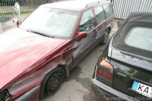

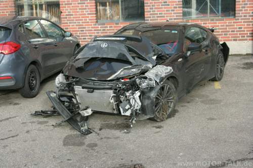

Erklärung: Letzten Sonntag war ich kurz im Krankenhaus, weil ein Toyota GT von der mittleren Spur auf der Autobahn unseren Volvo auf der linken Spur getroffen und in die Leitplanke gedrückt hat. Photos vom "Unfallgegner" und unserem 850 TDI anbei.
Ich konnte vorne auf den Felgen ohne Reifen noch von etwas über 130 km/h abbremsen und von ganz links auf den rechten Standstreifen fahren. Gott sei Dank: Frau, Kinder und Hund sind kaum verletzt, ich habe ein paar Wirbel ausgerenkt und Kopf, Knie und Schulterverletzungen.
Das wird alles wieder mit der Zeit, nur unser Elch, in den ich letzten Herbst noch 3.300€ investiert hatte, hat für 18.000,-€ einen Totalschaden erlitten. Der EIGENE Gutachter sagt: Wert vor Unfall nur 1.800,-€ , Restwert 150,-€
Blöd, blöd und noch mal blöd !!! Gerade das hätte nicht passieren dürfen.
Was soll ich machen? TDI mit erst 255.000 km und guter Ausstattung:
Beide Zahnriemen und Inspektion neu samt Klimawartung Innenreinigung und Getriebeölwechsel.
Hinterachse neu gelagert, Stossstangenträger hinten neu. Sogar Batterie und Scheibenwischer sind neu.
Hat jemand einen 1996er TDI mit Automatik und Motorschaden für mich? Oder braucht jemand den Motor oder die Hinterachse?
Werde wahrscheinlich den 850er mir herholen und dann mal weiter sehen ...
Ich danke für die guten Wünsche und die Anteilnahme! Ja, der Elch hat uns brav beschützt und ist ohne Reifen noch gut zum Stillstand gekommen Was mich hier im Forum interessiert: Was Soll ich KFZ-technisch machen?

Ich habe mir die Bilder jetzt mal gaaanz genau angesehen. Haut mich, wenn ich daneben liege, aber ich bin echt der Überzeugung, der braucht rundum neue Türen, Kotflügel und Stossfänger. Felgen mit Reifen neu, Scheinwerfer und Blinker neu. Wenn die Fahrwerkskomponenten nichts abbekommen haben ...

genau so wurde es heute beschlossen: Ringsum die neue Außenhaut, ein paar Dellen rechts und links hinten im Radkasten bleiben - passend zum Fahrer, der auch nicht mehr ganz ohne Narben ist ;-)
Vorn links richten, Fahrwerksteile werden auch links und rechte teilweise erneuert.
Die im Keller liegende AHK wird bei der Gelegenheit auch verbaut. Die Motorhaube wird links einfach wieder gerade gebogen. Neue Frontmaske und Scheinwerfer ebenfalls.
Was mich dazu ermutigt hat? Ich habe auf dem Schrottplatz 2 alte Räder raufgeschraubt, dann den Zündschlüssel gedreht - er sprang sofort an.
DER 850 TDI IST NICHT TOT. Also der Rest sind "Schönheitsreparaturen" ;-) ... und vollgetankt ist er auch noch fast.

ich würde erst mal schauen, was am Auto kaputt ist. Hat das Fahrwerk etwas abbekommen (außer Schleifspuren)? Was bleibt an Karrosserieschäden, wenn man die ondulierten Blechteile abschraubt?
Auf den Bildern sieht das nicht irreparabel aus.

Nach den Bildern sieht es nicht so schlimm aus.

Mich würde auch der Zustand des Fahrzeuges ohne die Anbauteile interessieren. Das sieht auf den Bildern zwar echt ziemlich grob aus, wenn jedoch das Fahrzeug nicht verzogen ist, kann man das alles wieder durch Austausch der Teile hinbekommen.

Ich habe mir die Bilder jetzt mal gaaanz genau angesehen. Haut mich, wenn ich daneben liege, aber ich bin echt der Überzeugung, der braucht rundum neue Türen, Kotflügel und Stossfänger. Felgen mit Reifen neu, Scheinwerfer und Blinker neu. Wenn die Fahrwerkskomponenten nichts abbekommen haben (kann man auf den Fotos nicht erkennen) und der Unterboden nur ein paar Kratzer hat sieht das echt nicht schlecht aus mit einer Reparatur. Einzig das Spaltmass Scheinwerer zu Motorhaube schient nciht mehr zu stimmen. Kann entweder ein gebrochener Schlossträger sein (lässt sich auch ersetzen) oder eine verbogene Quertraverse vorne unten. Zweiteres wäre zwar unschön, ist aber auch zu richten.
Airbags und Gurtstraffer sind wohl alle noch intakt, Sitze (nicht nur die Kindersitze!) sollten auf Verzug geprüft werden. Aber selbst das ist kein grosser Akt. Notfalls 2 gute gebrauchte Sitze rein und fertig. Das teuerste an der Rep. wird die Lackierung werden...
