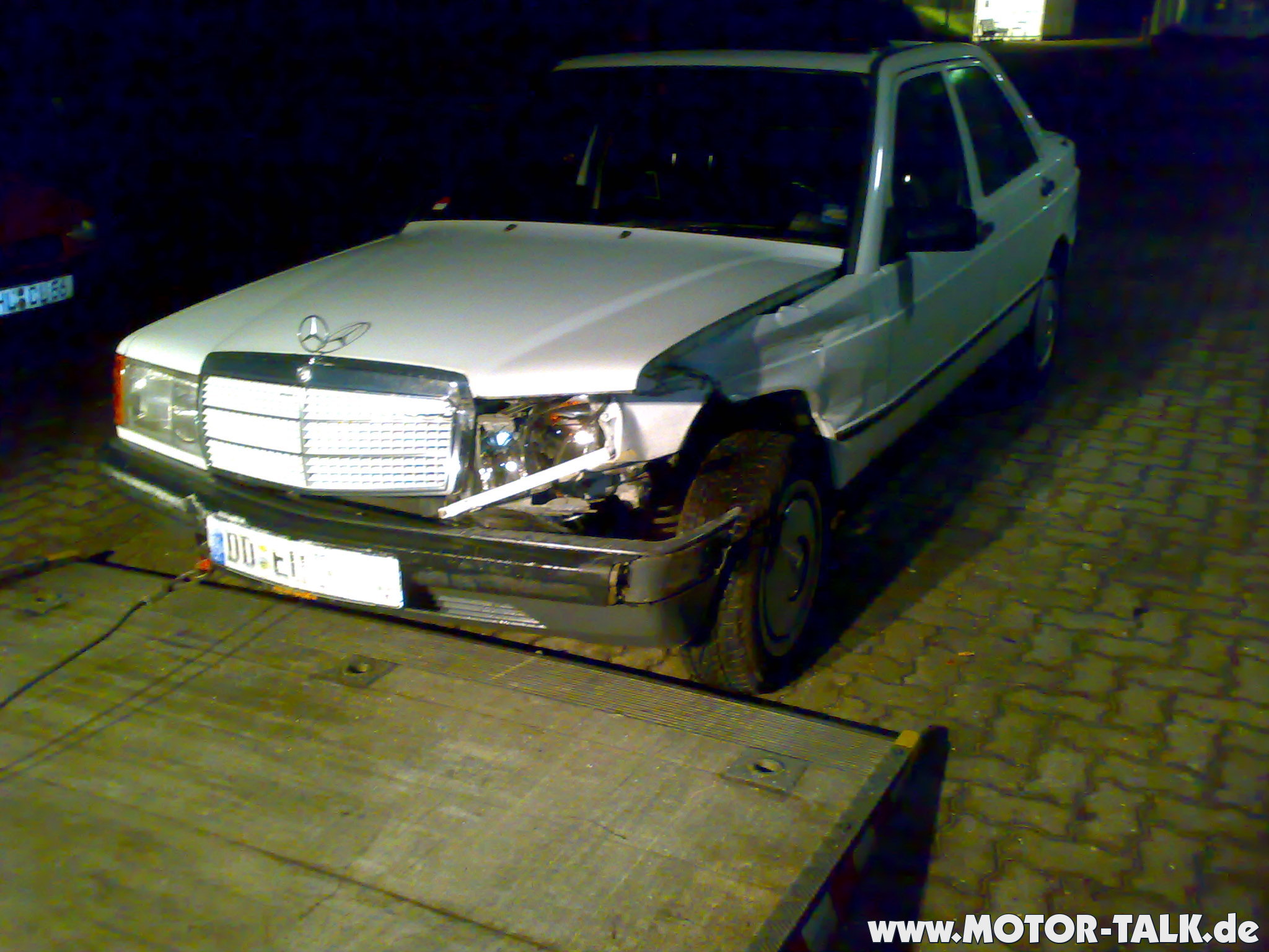

so ich hab den 190er meiner eltern vornen fahnenmast gefahren
bin morgens bei regen in eine enge lücke auf die hauptstrasse aufgefahren und hab dann als ich um die ecke rum war das gaspedal halb durchgetreten weil ich den verkehr hinter mir nicht aufhalten wollte dann schaltete die automatik runter und die räder haben sofort durchgedreht ich also sofort vom gas und gerade drauf gehalten und dachte der hört gleich auf durchzudrehen , tat er aber nicht, dann kam ich etwas links ....gegengelenkt und irgendwann drehte ich mich mit etwa 20 km/h vor den mast.............alles scheisse. (wahrscheinlich hätte ich gleich bremsen sollen oder während des drehers voll gegenlenken sollen dann hätte ich nur auf der wiese gestanden.......aber wir sind halt net bei wünsch dir was sondern bei so isses)
also es is die motorhaube, kotflügel und die scheibe im eimer und der motorraum is etwa 5-10 cm eingedrückt dadurch is die spur verstellt.
in der werkstatt isses zu teuer, was ist jetz am sinnvollsten verkaufen, ausschlachten und einzeln verkaufen oder wieder instandsetzen???(motorhaube un so bekommt man relativ günstig vom schrott)
was hätte ich anders machen sollen???
was kann man dafür noch verlangen???
was schätzt ihr was es kostet wenn man es selbst in angriff nimmt und wieder aufbaut???

Um beurteilen zu können wieviel für das Auto noch zu holen ist sind mehr Angeben notwendig: Bitte detailliertere Fotos vom Auto und vom Schaden einstellen. Oder zumindest das Auto exakt beschreiben. Welche SA? ...
Wenn tatsächlich nicht soviel kaputt ist würde sich vielleicht in der Tat noch eine Reparatur lohnen! Wie gesagt: MEHR INFOS!
mit 700-800Euro kommt man vielleicht hin, wenn nur die Haube, Kotfluegel und die Frontscheibe gewechselt werden muessen und das mit Gebrauchtteilen.
Das sieht aber nach mehr aus-kann mir kaum vorstellen, dass der Kotfluegel die ganze Energie aufgenommen hat. Sagen wir mal so-alles was man tauschen kann ist preiswert-sobald am Stahl *Seitentraeger.....* im Fahrzeug gearbeitet werden muss, wird es unendlich teuer.
Und der 190iger ist wirklich ein erste Sahne Auto. Ich hole mir auch wieder einen-nach ueber 8 Jahren Saab und w124.
Uebrigens falls Du eine Teilkasko hast-die bezahlt zumindest die Glasschaeden *ggf. Scheinwerfer, Aussenspiegel,Frontscheibe....*
also wie gesagt der motorraum ist auch ein wenig eingedrückt und dadurch is die spur verzogen.
ausstattung: 2.6 , automatik,el. fensterheber und schiebedach, klima, abnehmbare ahk, 230tkm, bj.91,
ich sags auch nochma ich bin seitlich mit allerhöchstens 30 km/h vor den mast gerutscht.
ihr denkt ja wohl nicht das unter 30km/h mit nen 1350kg schweren "nichts" kaputt bei so einer kollision.

Mache mal ein Foto bei geöffneter Motorhaube.
Bei mir war damals der linke Radkasten komplett um paar Zentimeter nach innen gedrückt. Hatte aber eine Werkstatt, die mir den komplett wider herrichten wollte für 1500€.
da siehts aber bei mir net so schlimm aus! damit ist dieser schaden also doch bei der geschwindigkeit möglich.....is ja auch jetz egal
sagt mir lieber bei welchem preis ich den ansetzen kann??? ich hab keine ahnung ob 500 oder 1000 angemessen sind???

Aber zurück zum Thema, zum einem reicht eine relativ kleine Geschwindigkeit von 20 km/h schon für eine derartige Kaltverformung aus, mit 20 gegen eine Wand zu laufen würde meine Aussage etwas verdeutlichen ^^
Da ich als Kfz Mechaniker wenig aber durch den parallel laufen Kfz Handel viel mit 190er zu tun habe kann ich dir sage, zerleg ihn und verkauf die Teile!
Denn, das wird dir mehr bringen als die ca 700 Euro die du als Unfaller noch kriegen wirst und das Fzg. instandzusetzen wird bei diesem Unfall wohl mehr kosten als einen schönen 2,6er zu suchen und zu kaufen!

Falls du ihn aber instand setzen möchtest, dann such dir eine wirklich gute Werkstatt und nicht einen "von dem du mal gehört hast dass..." denn in deinem Fall sind auch Rahmenteile betroffen und das Fzg. soll ja nicht beim nächsten Unfall nachgeben wie Papier!

Aber nachdem ich das Photo nochmal angeschaut hab, SCHLACHTE IHN!
Reperatur lohnt nicht und keiner wird dir für den Unfaller nur annähernd das bezahlen was du dafür kriegen kannst wenn du ihn schlachtest!
Grüße Daniel
da holst dir für 300€ ersatzteile
spureinstellen 120€
und 20 std arbeit.
denn is der wie neu. die teile bekommst sogar in der farbe.
