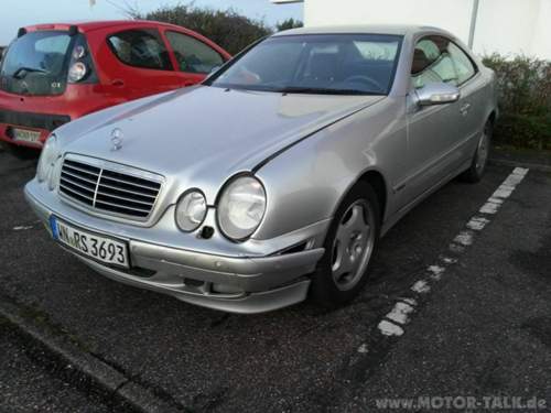

Den Schaden seht ihr auf dem Bild. Motor läuft ruhig und die Schaltvorgänge der Automatik sind auch weich nur das mein Wählhebel nun zwischen R und N rumflutscht und und ich fast auf P bzw. D Schalten muss damit er in den Leerlauf oder Rückwärtsgang geht.
Licht funktioniert noch aber ist ineinander verbogen o.O
Fährt auch noch geradeaus nur aufm Heimweg hat die Klima für ca 1 min verbrannt gestunken.. er steht nun in der Garage und bleibt da auch.

Der optische Schaden selber ist ja nicht so wild nur das anscheinend mein Gerriebe irgendwie was abbekommen hat liegt mir komisch im Magen :/
Bin ganz froh das es nur ca 20 km/h waren, denn einen ähnlich Unfall hatte ein Freund letzte Woche von mir nur mit 50km/h und der Wagen (W210 E430) ist jetzt ein Totalschaden.
Mit dem Getriebe ist wirklich etwas komisch. Ist ja eigentlich ein recht "harmloser" Schaden. Na mal abwarten was der Gutachter dazu raus finden kann.

Das versteh ich leider auch nicht wie das mit dem Getrieb passieren konnte. Den Wählhebel kann ich jetzt einfach ohne Probleme mit dem kleinen Finger und ohne Kraftaufwand zwischen R und N hin und her schieben, die Gänge werden dabei aber nicht gewechselt nur wenn ich wie bereits gesagt habe ihn halb in Stellung D drücke wechselt er. P und D gehen ohne Probelem.

Vielleicht eine Art Crashsensor? Das man nach einem Unfall auch ohne Motorstart auf "D" kommt um abschleppen zu können? Nur ne Idee...
Kann es vielleicht sein das eine Motoraufhängung was abbekommen hat oder der Rahmen Verzug bekommen hat und dadurch das Getriebe und Motor durch den Aufprall leicht nach hinten geschoben wurde? Alles nur so ein Gedankengang, genaues kann mir wohl dann nur die Werkstatt sagen :/

Der Kotflügel wurde schon mal nach außen gestaucht. Damit ist auch ein Rahmen-Schaden mit Versatz der linken Motoraufhängung immerhin möglich > muss geprüft werden.

Die Karosse hat vorn links einen Schlag bekommen. In dem Bereich sind hinter der Stoßstange verformbare Elemente eingebaut, die Energie aufnehmen und sich dabei 'zusammenfalten'. Wie weit diese Verformung im Rahmen nach hinten reicht, kann nur durch das Vermessen des Vorderwagens bestimmt werden. Oder man müsste es beim Abnehmen des linken Vorderrades deutlich sehen, aber daran glaube ich bei diesem Schadensbild nicht.
Der Kotflügel ist nach außen geknickt worden, also wurde der Abstand zwischen Radhaus und Stoßstange durch den Schlag verkürzt. Nimm doch erst mal das Vorderrad ab und prüfe, ob Dir auf dem Weg zwischen Frontblech bis etwa hinter den Achs-Rahmen z. B. gerissener Lack oder abgefallener Dreck 🙂 auffällt.
