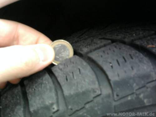

Heute hat mich ein Polizist angehalten und meine Reifen begutachtet.
Er meinte ich müsste die sofort wechseln lassen weil der Profil zu wenig war. Zum Glück hab ich im Keller nagelneue michelins die ich fürs nächste Jahr aufheben wollte.
Aber nichts geht über sicherheit!

Ich bin nicht so dumm. Habe es schon am anfang des Winters kontroliert der gelbe Rand einer 1 Euro Münze passt noch ins profil rein(3 mm). Sie sehen immer noch in guten zustand aus aber trozdem wechsel ich sie heute
Du widersprichst dir doch irgendwie selber. 😁
Haben die Reifen jetzt durchgängig noch 3mm Profil - was ich persönlich in dieser Jahreszeit noch immer für zu wenig halte, was aber immerhin "legal" wäre - oder hat dich die Rennleitung, wie von dir selbst geschrieben, angehalten und dir aufgetragen die Schlappen sofortissimo zu tauschen? Dann sind´s / waren´s nämlich garantiert keine 3mm mehr.
In jedem Falle solltest du dich auch mit 3mm Restprofil nicht als vorbildlicher Sicherheitsapostel zu verkaufen versuchen ...
Die "Sicherheit" eines Reifens hängt dummerweise nicht von den formalen 2mm ab. Ich hab auf meinem CTI selber schon Reifen gehabt, die sind mit 4mm Profil an einer Außenflanke bei Starkregen und Gefällewechseln auf der Autobahn auch bei mäßiger Geschwindigkeit hoffnungslos aufgeschwommen. (Pirelli P6000, also beileibe keine Billigheimer) Keine 48 Std. später waren die nichtmehr auf den Felgen.

Und ob sie es sind! Nicht einmal bin ich ausgerutscht obwohl sie anscheinend so Miserabel wären. Glaub mir ich weis schon selber besser über mein Auto bescheid als du, hier ist das 1 euro bild was du nicht glaubst.
Puuh, mein Bester. Es ging und geht mir nicht darum, dir hier an die Karre zu fahren oder was "besser" wissen zu wollen. Ich bezweifle auch nicht, dass man da irgendwo im Profil 3mm rausmessen kann (auf dem Foto kann man m.E. sogar nen TWI erkennen...). Aber wenn der gute Mann von der farbig gekleideten Rennleitung gemeint hat, dass die Teile auf den Müll gehören, dann wird das schon irgendeinen objektiven Hintergrund haben.
Wenn du aber unbedingt meinst, dass du es besser weißt als die öffentlichen Kontrollorgane, dann lassen wir das jetzt einfach so stehen und jeder der geneigten Leser wird sich seinen Teil dazu denken... 😉
