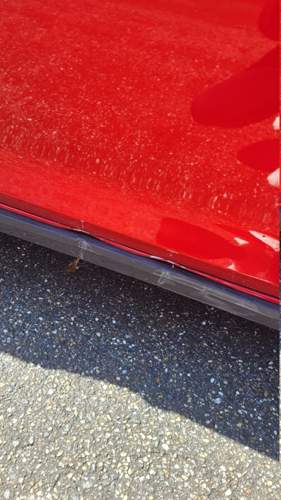

ich bin vor ein paar Tagen beim rückwärts Ausparken mit dem Auto gegen ein "Metallgestell" gefahren, welches ein Bäumchen umrandete. Habe es schon der Versicherung gemeldet.
Wie ist eure Einschätzung zu dem Schaden?
Ist es denn aktuell in irgendeiner Hinsicht gefährlich mit Auto zu fahren? Bin mir da unsicher...

So wie ich das sehe ist das weder gefährlich noch dringend reparaturbedürftig. Soll das ein Kaskoschaden werden? Dann brauchst du sowieso einen Kostenvoranschlag, u.U. sogar ein Gutachten. Also ist der Weg zur Werkstatt sowieso nötig. Da muss man dann überlegen ob man die Kasko in Anspruch nimmt oder das nur etwas richten lässt. Kann man vom Bild her schlecht beurteilen.

Ich habe 500€ SB, freie Werkstattwahl und bin aktuell in SF 3. Rutsche dann in SF 1/2 und zahle 100€ im Jahr mehr. Das Baumschutzgitter der Gemeinde wurde nicht beschädigt. Je nachdem wie hoch der Schaden ausfällt, kaufe ich den Schaden bei der Versicherung zurück.
Die Versicherung hat mich gerade angerufen, das Auto wird abgeholt und in eine Werkstatt gebracht. Zusätzlich bekomme ich einen Ersatzwagen und mein Auto wird nach Reparatur auch noch gereinigt. Ist wohl ein Service der Versicherung, wenn man sich für die Partnerwerkstatt entscheidet.

Eine Rückstufung von SF 3 auf SF 1/2 bedeutet von 40% auf 70% Beitragssatz. In diesm Fall und bei den 500 € SB ist es wohl sinnvoll den Schaden selbst zu regulieren. Viel mehr als 500 € dürfte die Lapalie nicht kosten. Wenn Du dich mit der Werkstatt ohne Versicherung einigen kannst, wird der Spaß wohl nur die Hälfte von dem Betrag kosten den der Gutachter ermittelt. Auf den Leihwagen müsstest du dann aber verzichten um die Versicherung nicht zu belasten.

Sei nicht zu voreilig mit dem Auftrag an die Versicherung!!!
500€/SB sind definitiv weg, die Rückstufung kostet (langfristig betrachtet !!) auch richtig Geld. Diese Rückstufung "schiebst" du schließlich lange vor dir her!
Frag doch mal in einer Werksttt oder auch beim Autolackierer, was dich der "Spaß" kostet, wenn du aus eigener Tasche bezahlst (evtl. lassen sich die kleinen Kratzer aus der Tür rauspolieren).
Wenn die das für 1.000€ (oder weniger) wieder vernünftig fertigmachen, stehst du dich wahrscheinlich besser wenn du die Versicherung außen vor lässt.

Die Werkstätten, die mit den Versicherungen zusammenarbeiten, bekommen von den Autraggebern auch Druck (damit sie die Schäden zugespielt bekommen) und müssen erfahrungsgemäß deutlich billiger abrechnen, als es das Gutachten hergeben würde. Somit wird da auch schonmal "ein Auge zugedrückt" und es werden Teile gerichtet, die eigentlich neu müssten. Oder die Hohlraumversiegelung (ganz wichtig bei so einer Reparatur am Schweller) wir eingespart. Ich habe da im Laufe meiner Berufsjahre schon so einges an minderwertigem "Pfusch" erlebt (aber auch vorbildliche, gute Reparaturen).
