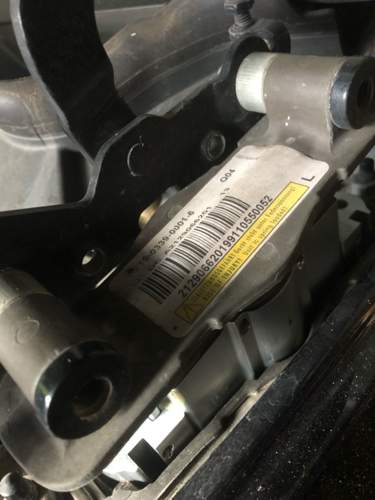

Hallo ich hatte einen Unfall und wollte gerne frage was genau an der Motorhaube gemacht werden muss da die zu ist allerdings angehoben an der frontscheibe ? Kann man das so wieder runter drücken? Und weiß zufällig jemand wo man eine 63 Front her kriegt für einen guten Kurs? Wie sind eure Erfahrung mit eBay ? Da gibt es ja welche

@TE stell mal bitte ein Bild ein
Gruß AWXS
Von was genau soll ich ein Foto hochladen? Ich versteh nicht wieso das bei fast allen funktioniert nur bei mir nicht -.-
Ein Foto von der Motorhaubenaufhängung, damit man sehen kann, was genau für Teile bei dir verbaut sind. Wenn es beim MOPF unterschiede zum Vor-MOPF gibt, dann sollte man das auf einem Bild erkennen können, sonst rätselst du noch länger rum.
Das sind die Teile
Steht doch eindeutig Feder drauf, sollte man also zurück drücken können.

Fahr zu Mercedes, die wissen wie es geht und das kann auch nicht so teuer sein. Sollte der Unfall schwerer gewesen sein könnte auch etwas verzogen sein was die Rückspannung verhindert. Das kann der Meister bestimmt auch auf einen Blick erkennen.

Die Haube wird durch einen Sensor in oder an der Stoßstange ausgelöst, wenn der immer noch Signal gibt wird das nichts mit Zurückstellen und einrasten!
Würde mal die Front abnehmen, da drunter ist bestimmt noch mehr defekt wie nur ein Halter.

ganz vorn sitzt ziemlich mittig ein Sensor, der u.a. für die sog. Upfront-Reaktion ausgewertet wird. Wenn der kaputt ist und falsch sendet, ist der Entriegler u.U. noch aktiv. Im Ernstfall kann man auch die Seiten einzeln zurückstellen (wenn nix sonst ist).
Wenn aber die Scheinwerfer einen weg haben und es sogar im Radhaus schleift, dann ist sicher so viel kaputt, dass die Teile zu tauschen sind, weil die Haube dann Krafteinwirkung gehabt haben müsste.
