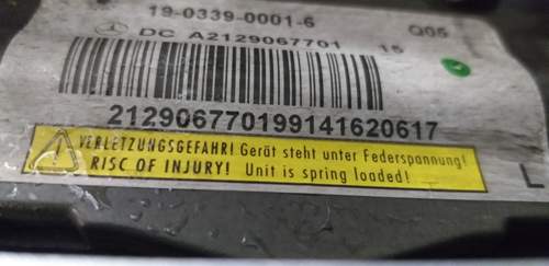

Bei meinem BJ14 ist kein Warnhinweis auf Pyroauslösung angebracht.

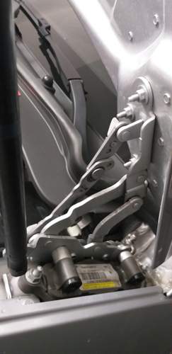

Ist vermutlich Magnetisch, einzuhängen nach Anleitung geht aber nur wenn die Umlenkungen auch montiert sind!
Hänge meine immer aus um die Haube 90° zu öffnen!
Scharnier mit Begrezungsbügel
Warnhinweis
