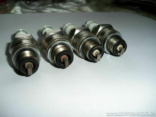

Hallo Käferfreunde,
Fahre einen AB Motor, 32KW, mit den Bosch W7AC Zündkerzen- für mehr Langstrecken. Habe sie jetzt nach ca. 11.000km rausgedreht und stelle fest das bei 2 Kerzen vom Zylinder 3+4 die Isolatorspitze hellrot- rosa ist (siehe Foto), die anderen beiden sind grau.
Vergaser und Pumpe sind neu- Originalteile (Solex u. Pierburg), desweiteren sämtliche Dichtungen im Ansaugbereich neu. Kompression -kalt- bei allen Zylindern 9-10bar.
Was ist denn die Ursache dieser hellrot Färbung??
Grüsse Trendliner08

Das wäre eigentlich das gewünschte und vielzitierte "Rehbraun". Also alles bestens...
Das weisse wäre eigentlich der Hinweis, dass er recht warm und mager läuft, zumindest zeitweise. Das würde mir eigentlich eher leichte Sorgen machen... die beiden laufen etwas zu mager. Hinweis für eine Undichtigkeit? Falschluft?

habe inzwischen die Kerzen gewechselt, auf NGK B5HS->entspricht ja dem Wärmewert der Boschkerzen W8AC.
Nach 700 bis 800km sind alle vier Kerzen gleich gefärbt, nämlich grau. Das war noch im Spätsommer. Mal sehen ob sich nach weiteren 1000, 2000 oder 3000km was ändert.

Zylinderkopf könnte auch nicht plan auf den Zylindern sitzen. Und schon pfeift es da raus. Muss gerade mal überlegen was dann das Resultat ist. Also gehen wir mal von einem nicht dichten (soweit das bei der Käfertechnik geht) Zylinderkopfsitz aus - ein Zylinder könnte sich tiefer in Gehäuse eingearbeitet haben als der Nachbar. Beim Verdichten würde da Gemisch entweichen, die Kompression wäre geringer, die Verbrennung langsamer und schlechter, richtig soweit?
Beim Ansaugtakt spielt es wahrscheinlich keine Rolle, oder nur sehr sehr gering.
Könntest du über einen Kompressionstest näher einkreisen.
Was nicht ganz passt, beide Kerzen zeigen da gleiche Bild. Dann müsste der Kopf auf beiden Zylindern schlecht sitzen, könnte aber schon sein.
Dichtung am Ende des Geweihs? Wäre für mich auch einer der Verdächtigen. Die aus Papier, oder selbstgeschnittene haben noch den Vorteil, dass sie den Wärmeübergang vom Kopf zur Ansaugbrücke hemmen. Austausch im eingebauten Zustand ist Fummellei, aber geht.
Gummimuffe an der Ansaugbrücke? Könnte genauso sein... Bremsenreiniger fein zerstäubt bei Laufendem Motor mal eingebracht? Drehzahländerung?

Danke A4Duke,
nun, habe auf Zylinder 1+2 satte 10bar, von denen sind die beiden "weisseren" Kerzen, auf Zylinder 3+4 mit den bräunlichen Kerzen satte 9-9,5 bar- kalt gemessen.
Gummimuffe Ansaugbrücke ist neu, ebenso die Dichtungen Saugrohrendstücke wegen Hirschgeweih wechsel. Seit dem ca. 8000-10000km gefahren, Verbrauch im Schnitt 8,5Ltr./100km.

Werde auch mal schauen warum und wo er abmagert. (siehe Kerzenbild)

Das Kerzengesicht macht mir schon etwas sorgen.
aber....die Endrohre sind schön verrust, was sich irgendwie mit Magerlauf (Undichtigkeit) wiederspricht.

Warum sind denn die Endrohre so verrust obwohl er vermeintlich abmagert???🙂😕
Vermeindlich !!!(also nur rumraterei!) 😉
Du weißt ja gar nicht was er macht.(erkennst du nur mit einem CO Tester)
Überfettet er,rußt er.
Beschleunigerpumpenmege zu hoch und er überfettet auch!😉
10 mal Gasstoß im LL und du fettest jedesmal an mit der Pumpe,das rußt auch.
Zudem laufen unsere Bugs im LL immer fett. 2-4% ! Das macht rußige Rohre.
Selbst ein optimal eingestellter hat Rußrohre.Vergiss wie sie aussehen,das bringt dich kaum weiter.
Die Bugs brauchen das zu Innenkühlung.Magergemisch macht heiß ,verbrannte Ventile und Löcher in Kolben.
