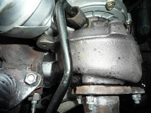

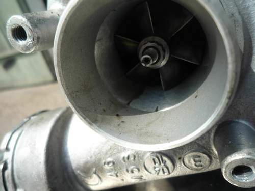

ich habe leider den fehler gefunden!
ich habe mal die drei muttern zwischen dpf und turbo um eine windung gelockert und den motor gestartet und das öl ist nur so rausgetropft
siehe bild
P1130215
Ach toll. Na super. Woher ist der Turbo? War der bei dem Motor dabei oder hast du den extra gekauft? Sag mal, langsam habe ich Zweifel an der Qualitaet der Motorueberholung. Falsche Nockenwelle, Turbo kaputt, was kommt als naechstes? 😕

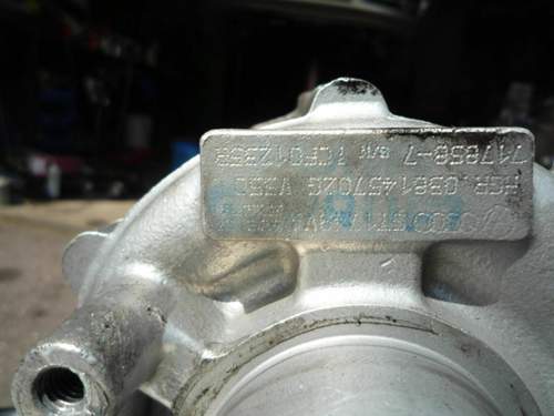

mein motorenlieferant verlangte von mir einen neuen bzw. gereinigten dpf und auch den turbo neu!
selbst beim motoröl würden ein markenöl wie zb. castrol verlangt
da der turbo nichts hatte wurde der weiterverkauft und als pfandteil habe ich einen anden defekten turbo retur geschickt!
jetzt wird es natürlich spannend was mit meinen dpf passiert da ich nicht glaube das sowas gut für ihn ist
und ich bin auch gespannt ob der tubolieferant mir wegen meinen entstandenen kosten entgegenkommt

Ganz ehrlich... für 150€ überholt dir keiner einen Lader. Ich will hier ausdrücklich keinem etwas unterstellen, aber ich glaube das du für die 150€ nur einen billigen China Schrottlader bekommen hast. Bzw. die Rumpfgruppe billiger China Schrott ist. Die sind bekannt dafür nach kurzer Zeit Öl zu kotzen und dann fressen sie sich selbst bei einem Turbinenrad Crasch. Die Bruchstücke blasen sie dann in den Motor und du hast einen Motorschaden.
Beim Turbo sparen geht meistens gewaltig in die Hose. Die Firma bei der du gekauft hast ist auch nicht gerade dafür bekannt alle glücklich zu machen.
Es war ein Fehler den alten Lader zu verkaufen, der war definitiv um ein vielfaches besser als der aktuelle.
Jap, so ist es. Da musst du dir jetzt selbst an die Nase fassen.

als ich den BPW motor zum ersten mal gestartet habe hat es sehr gequalmt und ich dachte das sei normal.
die firma welchen mir den dpf gereinigt hat teile mir mit das es die ersten minuten bzw. km. zu einer starken rauchentwicklung kommt und das normal ist.
pustekuchen es war nicht der dpf sondern von anfang der turbo

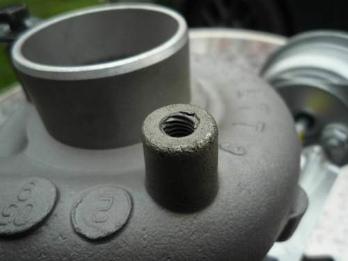

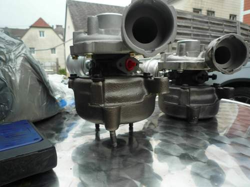

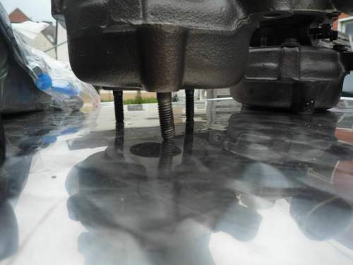

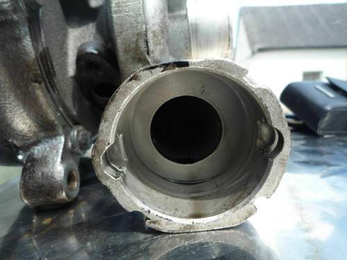

so turbo ist ausgebaut!
wellenspiel ist sehr groß im vergleich zu einen gebrauchten lader von einen 110ps afn motor mit 200tkm
P1130221
P1130222
P1130223
