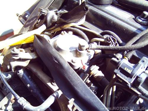

Ich habe heute bei einer Routinedurchsicht festgestellt, daß durch die Entlüftung der LDA Kraftstoff austritt. Noch nicht schlimm, aber ich will es jetzt schon beheben.
(1997er AAZ)
Die Gummiabdeckung ist naß.
Kann mir jemand sagen, welche Dichtung oder Membrane sich da verabschiedet?
Gut wäre auch eine Explosionszeichnung der LDA, weil ich diese Pumpe nicht gut kenne.

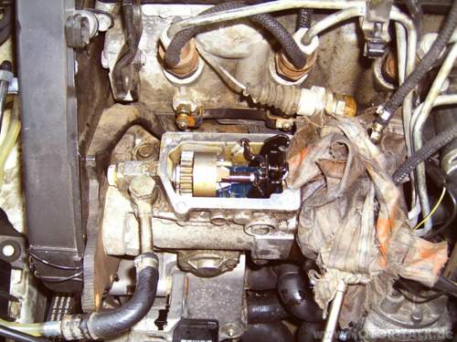

So, Problem erkannt, aber noch nicht behoben.
Es ist dieser blöde Abtaststift der LDA.
Oberteil muß leider komplett runter und ich muß erstmal einen Dichtsatz besorgen.

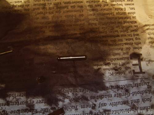

Nun habe ich aber noch ein anderes Problem festgestellt.
Nachdem ich das Pumpenoberteil raus hatte in den den Keller trug, habe ich den Fußboden versaut.😰
Da stand reichlich Öl im Raum oberhalb der Membrane im LDA-Turm.
Wie kommt dieses dorthin, da sollte doch eigentlich keines sein.? 😕

Hallo Konsul,
das Öl oberhalb der Membran ist rel. normal, das kommt einfach aus der verdichteten Luft die da immer wieder via Ansaugbrücke reingedrückt wird.
Nachdem immer mal wieder etwas Öl via Turbo / KGE in die Ansaugluft kommt geht halt auch da etwas hin.

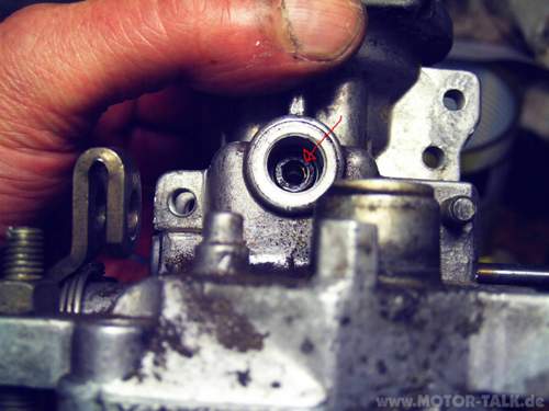

Unglaublich, diese Buchse ist anscheinend bei VW entfallen und der Boschdienst hatte sie auch nicht in seiner Explosionszeichnung. 😠 🙄
Die gepressten Kugeln samt Achse und Wippe habe ich inzwischen raus. (Ging mit dem dicken Hammer ganz gut)
Nun sitzt da in der Bohrung vor der Stelle wo der O-Ring sein soll noch so ein Teil, von dem ich vermute, daß es eine Verschraubung ist.
Wie bekomme ich diese raus?
Jd310026
Jd310027

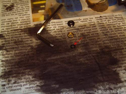

So, das corpus delicti ist getauscht.
Ich habe mir einfach einen vermurksten 5er Inbus zurechtgeschliffen. 😁

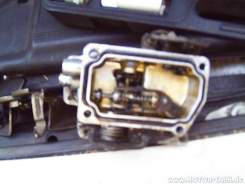

So, der Trecker rennt wieder! 🙂
Die Kugeln habe ich vor dem Einschlagen mit Loctite einbalsamiert.
War aber ein sehr mieses Gefummel den Verstellhebel wieder im Stellwerk einzufädeln.
Das war bei der alten AAZ- Pumpe einfacher.
Und die untere Gashebelfeder hatte es auch in sich. 🙄
Nach dem Probestart war der Leerlauf viel zu hoch.
Entweder habe ich diese kleine Feder verbogen, oder die Wippe um einen Zahn verstellt.
Nachdem ich die Wippe und diese aut. Drehzahlanhebung nach Gehör neu eingestellt hatte, läuft er jetzt ganz gut.
